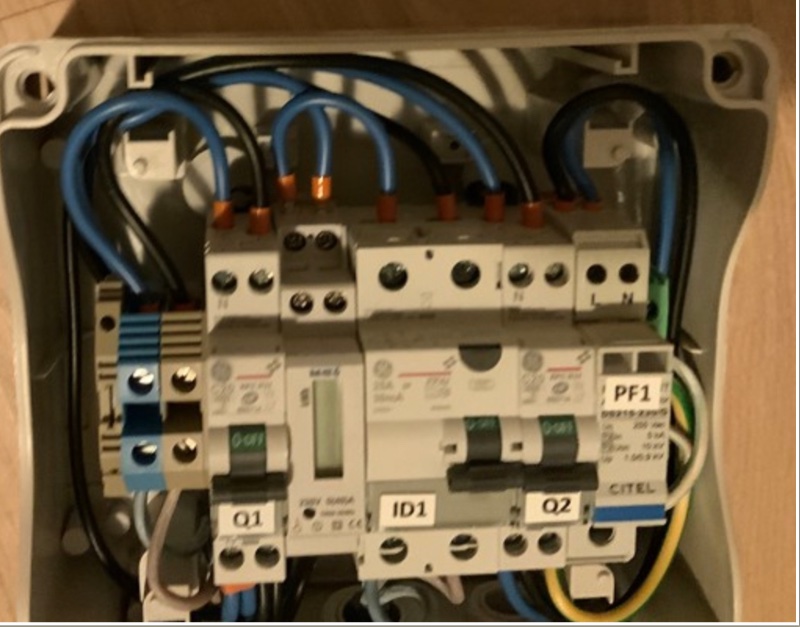

met nous une photo du coffret
as tu verifier la phase et le neutre ?

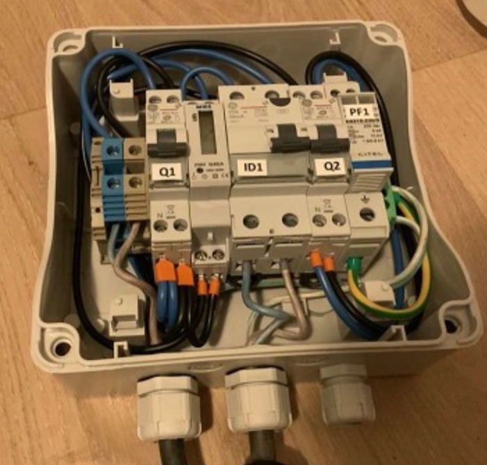

On est limité en taille de photo donc j’en refais d’autres si cela n’est pas assez lisible.
Le coffret est neuf.
Le micro onduleur s’initialise bien car au premier raccordement de panneau solaire fait rouge-vert-vert-vert-rouge puis rouge clignotant.
Je me demande si les panneaux peuvent causer le déclenchement du disjoncteur différentiel ?

C'est bien id1 qui saute .. et non le disjoncteur de la maison ?
L'impression que ça me donne,
C'est que ton installation essaye de produire entre phase et terre...
Vérifie la continuité avec un ohmmetre (installation débranchée).
Du circuit phase, neutre.
Et regarde la non continuité entre phase et terre et neutre et terre.
Bien que neuf, tu n'es pas à l'abri d'un cable desseré dans le coffret.

Oui c’est bien id1 qui saute et même mon disjoncteur différentiel de mes prises sur mon tableau électrique principal.
Je ne pense pas que ce soit mon coffret électrique pris en photo car il vient d’être remplacé tout comme le câble de liaison entre le micro onduleur et le coffret.
Je pense qu’il y a effectivement un problème de masse quelque part.
Je vais contrôler avec un multimètre vu que tout a été remplacé sur l’installation sauf les deux panneaux.
