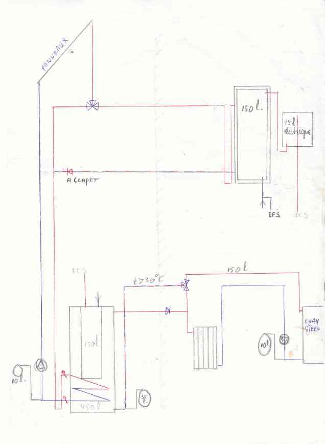

J'ai un problème que je n'arrive pas à raisonner.
J'ai créée un boucle anti-siphon, bien plus haut que 10 fois le diamètre du tuyau et pourtant , la nuit, il y a in retour d'eau chaude vers les capteurs.
Il y a un anti-retour à clapet sur le circuit qui ne dois pas être étanche sans circulateur, mais je pensais que la boucle a elle même aurait suffi pour empêcher un retour.
Je joins un plan de mon installation.
Quelqu'un pourrais me l'expliquer?

Avis au pro du thermosiphon mais j'ai l'impression qu'il te manque un clapet sur la ligne principale chaude du capteur.
Il permettrait de bloquer le débit qui voudrait remonter d'un ou de l'autre des ballons (selon la position de la vanne 3 voies) à l'arrêt de la pompe ????

Merci Ice et Pascal,
Moi aussi j'ai posé aujourd'hui 2 clapets a ressort, cela ressoudera le problème, mais je n'ai toujours pas compris pourquoi le siphon thermique se déclenche, pourquoi l'eau chaude ne reste-t-il pas en haut de l'anti siphon, c'est quoi qui le tire vers le bas et vers les panneaux ???

bonjour et merci des réponses,
C'est vrai 'j'avais isolé les lyres, erreur donc, la non-isolation doit créer une plus grande différence de température dans les lyres, mais pourquoi le processus ne s'arrête pas quand l'eau est refroidi dans les panneaux la nuit?
Les panneaux les plus bas sont plus bas que le ballon d'en haut. Mystère pour moi.
Maintenant que j'ai mis les clapets a ressort, je ne peux plus le tester sans isolation. Mais merci pour vos réflexions.
Ben
