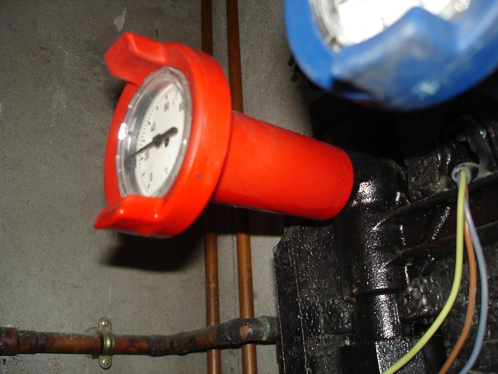

Depuis une quinzaine de jours, j'ai une fuite de liquide caloporteur sur le circuit, au niveau du robinet à boisseau sphérique rouge (départ).
La pression dans le circuit est inférieure à 0.500b

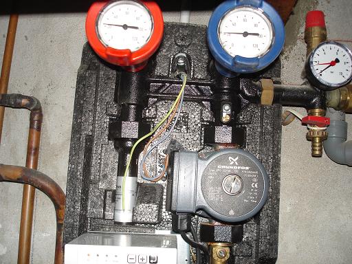

Merci beaucoup pour vos réponses. J'ai regardé tout cela et me demande si je serai capable de faire! J'ai retenu qu'il faut que je fasse vite pour remplacer ce robinet.
1ère question: Puis-je arrêter la station en la débranchant électriquement pour éviter de tout détériorer, s'il fait beau et qu'elle tourne.
2ème: Comment opérer pour remplacer ce robinet, je vois pas trop comment il se démonte!
Enfin, mais j'en suis pas là, je comprends pas trop non plus, où brancher les tuyaux pour faire le complément de liquide. Le liquide actuel est rouge et très huileux, le Glycol est -il compatible?

c'est peut-être juste un joint à changer ?
ça se remplit par le robinet à droite sur la photo sous le manomètre.
Il faudra de toute façon tout vidanger pour réparer cette fuite.....et purger bien sûr !
Une bonne occasion de faire soit même et de comprendre comment ça marche.

Tu as sûrement raison, mais j'ai un peu peur de faire des conneries et Comment fait on pour démonter ce robinet rouge?
Est ce l'ensemble qu'il faut tomber?
Quelqu'un connait il cette installation pour me renseigner?
D'autre part, dois-je débrancher électriquement la pompe pour éviter d'abimer l'installation?

Moi je débrancherais la pompe pour eviter de faire + de dégat.
Autrement le kit ou est la vanne s'est qu'elle marque ?? Buderus il me semble ?? Et qu'elle type on pourrais peut étre trouvé une vue de la vanne en éclaté ?

(Déconnecter l'alimentation électrique en 1er lieu)
1) vidanger l'installation (ouvrir le robinet sous le mano pour tomber la pression à zéro) mais il restera du glycol dans la canalisation descendante, (prévoir une serpillère, un sceau...)
2)démonter le robinet rouge, vérifier si le joint est hs, le changer le cas échéant par 1joint fibre "bleu"; (il faut une grosse clé à molette )
Si le joint est en bon état, c'est la vanne qui est en cause (suintement visible et dépot de glycol), la changer.
3) utiliser la méthode décrite ci-dessus pour remettre en pression
Mais il suffit peut être juste de revisser les 2 écrous de la vanne rouge pour que la fuite cesse ?
Je commencerais par cela !

J'ai suivi vos conseils et débranché la station ainsi je ne risque pas de tout flinguer quand le soleil réapparaitra!
La station est de chez BUDERUS , LOGASOL KS 0105R.
Pour la fuite de liquide:
Je crains qu'il faille tomber l'ensemble du groupe de sécurité, car il n'y a pas de raccord au niveau du robinet à boisseau sphérique rouge.

Pour le liquide pourquoi "que du liquide L" si tu est encore sous garantie pourquoi pas mais autrement???
Petit cadeau ci joint
J'ai plutôt l'impression que tu a un simple joints n°60 ou 90 qui est mort plutot que la vanne a bille.

J'ai regardé avec attention et il semble que la fuite vienne du raccord union au dessus du mano rouge!
Merci pour la vue éclatée. Est ce que ça fait l'objet d'un manuel technique?
Pour accéder aux joints il faut tout vidanger, je suppose
Avez-vous une idée de la quantité de liquide, sachant que les panneaux sont à environ 3 metres de haut et à 8 metres de la station.
