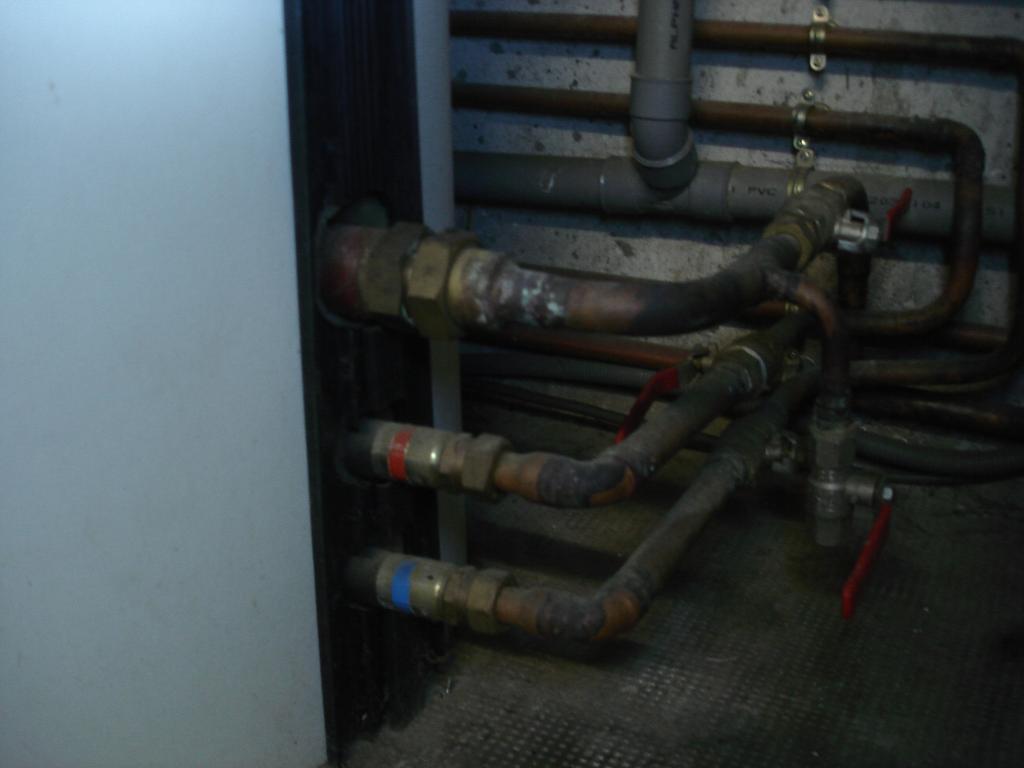

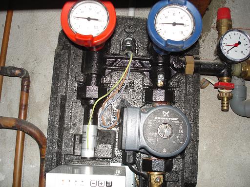

Merci les gars pour vos conseils avisés.
J'ai regardé mes raccords unions, ils sont serrés à refus.
Je suppose qu'un joint a peut être fumé. Je surveille la fuite
Je vais essayer de bricoler mon pulvérisateur de jardin, me procurer le liquide et faire un complément.
J'aurai peut etre besoin de votre aide pour les branchements
Je sais que je dois me brancher sur le robinet rouge, près du mano
mais le reste?
Je vous tiens au courant
En attendant Merci encore à vous tous

Perso avant de remettre du glycol.
Vidange dans un petit bac, démontage du raccord qui fuit et changement du joint de celui-ci.
Apres seulement branchement du vaporisateur sur le raccord en dessous de la soupape.
Gonflage a 2 bars, ouverture de la petite vanne rouge etc jusqu'a remplissage.
Une fois en pression, ouverture de la vanne du purgeur et ouverture du purgeur.
Apres la purge bien refermer la vanne
Si possible mis en fonctionnement de la pompe pour brasser le glycol pour remonter les bulles.
S’assurer que la pompe tourne bien et qu’elle n’a pas d’air dans la tête (démontage de la grosse visse qui est sur la tête quand la pompe tourne il n’y a pas de risque).
Apres un ou deux jours de chauffe surveillance de la pression , re/purge et remise a 2.2 bars si besoin.
