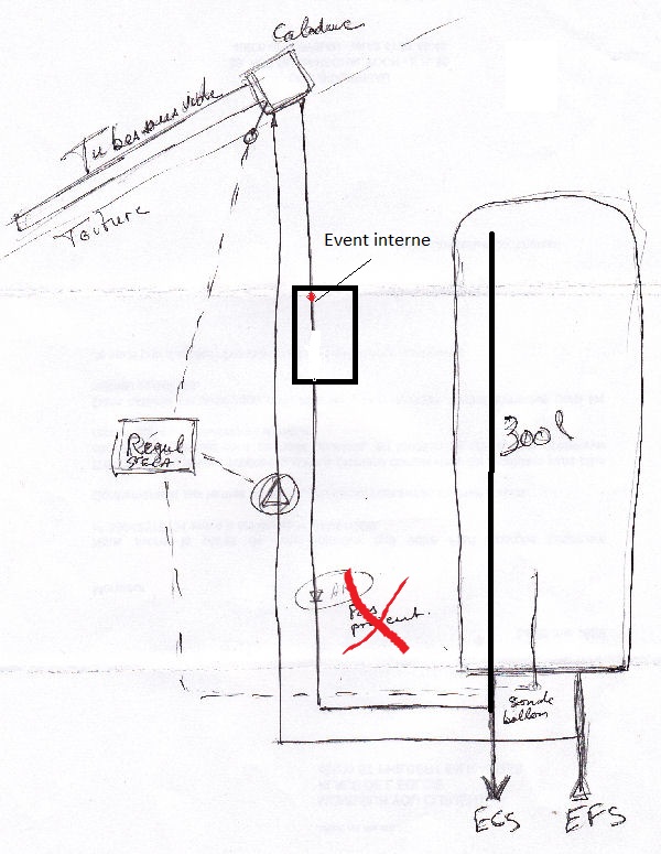

Un jour de bonté,, et un petit schema corrigé et explicatif, pour ton collègue..
J'ajoute qu'il vaudrait mieux mettre la sonde ballon au milieu, pour la rendre moins sensible au brassage, et à l'arrivée de l'eau froide.
Un simple differentiel doit faire l'affaire..
Pour les sceptiques, s'il en reste, le système se comporte comme un siphon, qui se désamosce à l'arret, et se réamorce quand le circul pousse...
Ca doit marcher sans soucis...tiens nous au courant...

Effectivement cela doit marcher. Par contre il y a des précautions a prendre car la pression ds la réserve d'air va bcp varier. Entre 3 et 7 bars car on est sur le réseau d'eau sanitaire. Donc bien faire attention au dimensionnement de la réserve et à sa résistance a la pression. Avec 7 bars d'air faut pas faire n'importe quoi où alors on risque de se faire mal...
De plus comme ds les sur-presseurs sans membrane l'air va se dissoudre ds l'eau avec le temps donc va falloir rajouter de l'air régulièrement. Ben oui on est pas en circuit fermé là.
Dernier point la réserve devra être en inox car il y a de l'air + de l'eau sanitaire, attention a la corrosion. ben oui on est pas en eau morte.
Donc ca marche sur le principe mais attention lors de la mise en application...

oui même recommandation que lebritish
"l'air va se dissoudre ds l'eau" .... même prob. dans les groupe hydrophore sans membrane.

oui l'air soit dissoute (ou en trop ?) dans la bouteille, donc un système de contrôle/régulation de se Matela d'air.

Je n'ai pas dit,..tant ça me paraissait évident....
Ajouter 2 vannes pour isoler momentanément le circuit capteur, ,
et un purjeur de mise à niveau et controle du volume d'air, en haut de la réserve...(les capteurs doivent être bien vides.)
CDLT.
