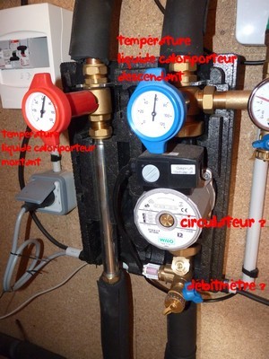

Fab, peux-tu nous faire des photos des connexions ballon, station ... enfin tout quoi

Bien, j'essaie de joindre quelques photos...

2- aurai tu une doc de ton divicon/ de ta station solaire avec un éclaté ce qui serait l'idéal car souvent l'AR est dans les 2 vannes situées au niveau des indicateurs de température

Aurais tu une photo de la sortie du ballon ? c'est là que le problème se règle.
