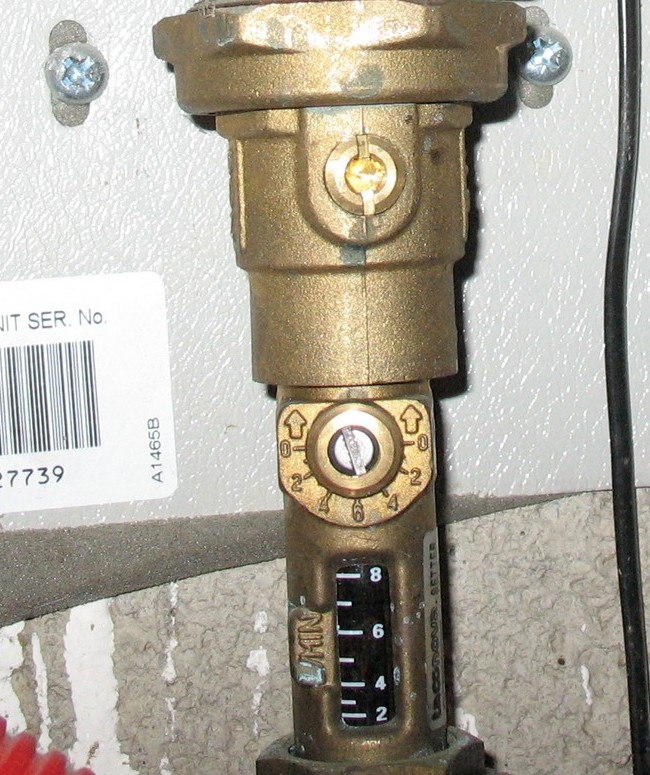

sous le circulateur on voit un petit truc avec une partie vitrée graduée de 2 à 8.
au début quand le circulateur se mettait en route on voyait à travers la vitre un petit ressort monter, maintenant tout est rouge et opaque et donc je ne vois plus le ressort. Serait-ce un indice? à quoi sert cette petite fenêtre?

Salut Pierred,
Comme signalé hier, c'est un p'tit débimètre apparement gradué en l/ minutes et la vis te permet de regler celui ci.
Pour moi ça aussi, c'est curieux qu'il soit à" l'aspiration". D'autres avis??? J'dis des con...ries ???
As tu regardé les fameux clapets anti retour,si il ne sont pas " grippés" ?
A+, Patoche

euh..... vous êtes tous des plombiers ou c'est moi qui ai loupé une partie de mon éducation? je me sens vraiment nul
Désolé mais quand tu me parles de clapet anti-retour vraiment je ne vois pas ce que c'est. Saurais-tu les montrer sur la photo et surtout me dire comment vérifier s'ils sont grippés.
Désolé de mon ignorance
- patoche
- Messages : 1292
Re,
De chaques cotés du circu, tu as une vis fendue que l'on voit bien sur la photo, ok? Cette vis te permet de commander le clapet à l'intérieur en faisant 1/4 de tour. Cela provoque le maintien du clapet en position ouverte, ou il fait son travail tout seul ( ne laisse passer le fluide que dans un sens)
Comme ils sont présenté sur la photo, fente de la vis dans le sens de marche( donc clapet libre), si tu fais 1/4 tour tu force l'ouverture. A l'intérieur, y'a également un ressort qui plaque ce clapet sur son siège...est il toujours en forme???
J'attend l'avis des supers plombiers, mais mise à part la version Thermitch, je ne vois pas pourquoi 2 clapets???
Est ce que ça t'parle
A suivre,
Patoche,
A suivre,
Patoche,

Un clapet ne peut pas se boquer et se débloquer comme ça.
Par contre je n'avais pas fait attention au réglage du débimètre.
Il est ouvert au maximum et je pense que celui-ci doit être réglé pour le débit des capteurs installés.
Donc si Pierre peut nous donner sa surface de capteurs commençons par lui faire régler son débimètre quand l'installation fonctionne.
Pour Pierre les graduations sont en litres/ heure.
Pour la graduation 8 celà correspond à 480 l/h, donc 10 m² environ si je ne me trompe.

Pour Rémi,
Pierre a semble t'il une installation qui fonctionne par à coups actuellement.
Toute installation étant faite pour marcher et sachant que son proprio" n'a touché " à rien, j'ai émis l'hypothèse d'un clapet qui déconne ( surtout quand y' en a 2 ),j'ai parlé du débit mètre également....j' essaie de comprendre
Puisqu' apparement, il n'a pas de prise d'air puisque sa pression tient, il y a bien quelque chose qui "bloque" la circulation par intermitence??? Non ?
C'est pourquoi, moi qui ne crois qu' à c'que je vois, il peut y avoir une "me..e" qui obstrue par moment le circuit et par ce biais, cela "peux" se passer au endrois les + étriqués que représentent ces objets!!! Ceci expliquerait la chauffe du circu qui va pas tarder de fumer
Voilà, je soumet mes idées bien modestes, et elles ne reste que des pistes qu'on prend ou qu'on laisse
A+, Patoche,
A+, Patoche,

Je viens de faire un tour sur un site des circus salmson:http://www.rgs-diffusion.com/rgs/7_circulateurs.pdf, et ho...
découverte ce que je jugeais comme clapet AR, sont en fait des vannes d'isolement à sphère (nouveau chez eux ) et à ce moment là, ça peux permettre comme dit Thermitch, de remplacer des vannes et de pouvoir démonter le circu sans vidange
Par contre et toujours dans le doute regarder si elle font bien leur fonction et au bon moment
Pierre, pour le controle, tu démarre le circu, et à tour de rôle tu fais 1/4 en haut...tu écoutes si le circu chante; ensuite tu réouvre et tu fais la même en bas.
A chaque manoeuvre le bruit du circu doit changer( quand il est freiné dans son débit)

juste une remarque, si la fenêtre du débimètre est bien graduée jusqu'à 8, la vanne de réglage, elle ne va jusqu'à 6....donc le débit sera maxi 6l/mn à mon avis. Pour le reste, l'idée de patoche est bonne, démarrer l'instal est vérifier le bon fonctionnement de ces vannes à sphère mais je ne pense pas que ce soit la cause du pb, comme c'est mécanique, si on ne les touche pas, elles doivent conserver leur position.
michoko
