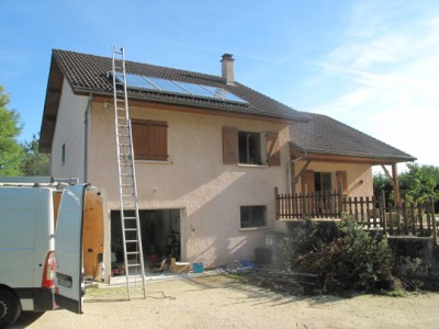

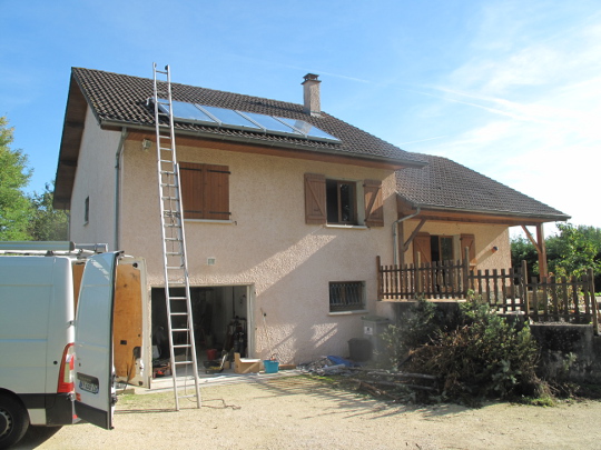

Euh les gars je veux pas vous paniquer mais je crois que vous oubliez l'essentiel. La source d’énergie solaire.
8m² de panneaux plans posés sur un toit, ben en hiver ça produit ZERO !
Francois tu n'as pas répondu a ma question précédente ...
Ce sont des panneaux plans, je ne me souviens plus de la marque par contre ce n'est pas du chinois !!![/quote]
euh ? tu habite ds le clocher de l'église ? ou alors tu confonds 45° et 45%
t'as une photo de ton toit ?[/quote]

La remarque de Thierry me parait sensée (captage). C'est vrai qu'on trouve des pentes de toiture souvent inclinées aux alentours de 25° (comme chez nous 20-30°).
Cela dit des pentes de toit à 45°, y en a pas que sur les cathédrales... par exemple chez nous sur la loire, sur les coteaux d'en face (à à peine 1km à vol de zozios) les toitures à 40 ou 45° sont assez nombreuses. Pourquoi, j'en sais rien... une histoire de typologie ou autre (ou peut être s'imaginent ils qu'il pleut beaucoup plus en face
C'est comme la tuile ou l'ardoise, je suis à la frontière, et pour moi ca a été tuile "obligatoire" (car sud-loire parait il....).
Bref, je "suppose" que suivant les endroits ,en montagne les toitures (et leur pentes ) peuvent être adaptées au climat local (neige-> charge conséquente).
sans vouloir trop intervenir

Installation modifiable comme le suggère Guy. Hiver : préchauffage PC et été priorité ECS. Aller voir sur la partie pratique du site. Des comptes-rendus correspondent à cette config. Mais vouloir chauffer une maison de 120 m² qui consomme entre 150 et 200 kWh/m²/an avec 8 m² de capteurs à plat sur le toit, relève du miracle. Un petit préchauffage est possible, sans doute, mais il faut un bon soleil d'hiver.
Bon courage.
Bon courage.

1- comme c'est branché le bas du ballon ne sert a rien! Un ballon 2 fois plus petit aurait fait pareil (voir mieux)
2- vu la faible pente du toit y'a rien a gratter de tt l'hiver
3- il est qualisol je suppose l'installateur
4- il mériterai un coup de
ou de
