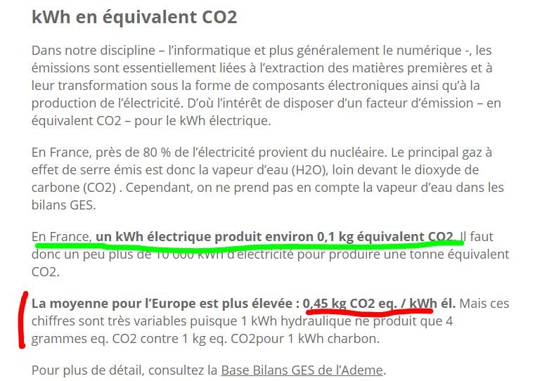

On voit sur les tableaux ci-dessous que le gaz nat n'est pas touché, mais aussi le propane et le butane (on est en dessous des 250 gr de CO2/kwh.
On voit aussi qu'en FRANCE l'électricité grâce au nucléaire est à 100 gr de CO2/kWh .. mais en Europe on est à 400 ...
EN CONCLUSION je pense que le gaz NAT a encore de beaux jours, surtout s'il est enrichi de H2 vert (électrolyse) ...

J'ai toujours du mal avec le "équivalent CO2".. pour la production électrique nucléaire..
C'est un peu comme si quand je fais 1km en voiture, on me disait que j'ai consommé l'équivalent de 4582 patates douces qualibrés...
On prend un grand tube de 2m de long, de 5mm de large.. et on regarde dedans.. la polution du bordel.
Ensuite on pointe vers le tableau CO2.. et là.. hooo c'est trop beau.
Quand on essaye de prendre cette longue vue improvisée.. pour aller du coté de ce qu'on enterre.. ou ce qu'on enfouit.. curieusement ça rigole moins, on vous fous un taquet dans la gueule.. et on vous demander d'aller voir ailleur... spectacle terminé.
