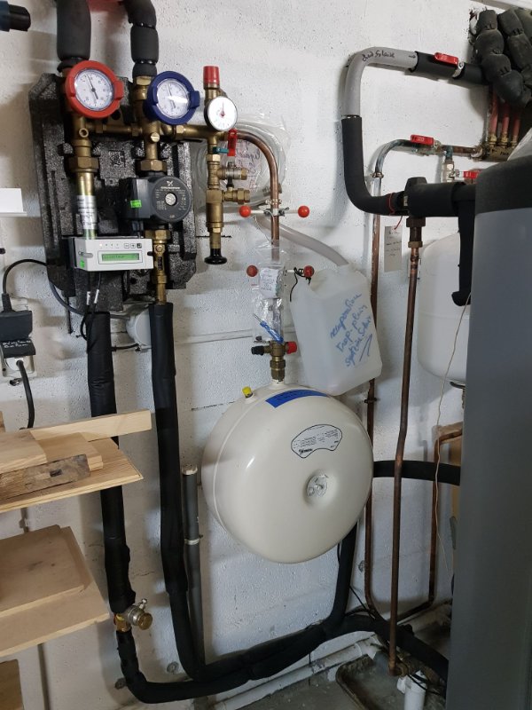

les photos sont intéressantes:
-sur la seconde on voit qu'il y a un thermosiphon sur la ligne chaude (rouge) . Question: on voit mal sur la première photo mais peux tu préciser si la ligne chaude (pour moi) est bien celle qui conduit au milieu du ballon. Et que celle qui sort du bas va sur le thermomètre bleu?
-si c'est bien le cas ,il faut couper au cutter l'isolation sur une partie de la ligne chaude. Ceci pour créer un bouchon d'eau froide qui va bloquer le thermosiphon.
Sortant du milieu du ballon,tu laisses la partie horizontale et le coude. Tu coupes à partir de 5 cm sous le coude jusqu'au coude suivant en bas (donc une portion verticale).
Rappel : un thermosiphon laminaire sur un seul tuyau s’établit parce qu'il y a une différence de température entre le centre du tuyau et la périphérie . En déisolant une portion desendante du conduit on refroidit vigoureusement et il se crée un bouchon d'eau froide ou la température est homogène (et froide)
Regarde si ça marche, sinon je donne ma langue au chat :-) (sans trop massacrer l'isolation que tu retires pour pouvoir éventuellement la remettre si ça marche pas

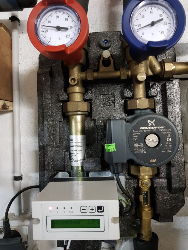

C'est la "vis" avec l'encoche horizontale juste au dessus du calculateur.
Là elle est normalement en position marche.
J'ai aussi pensé au clapet mais si le liquide passait par là pour repartir vers le chaud, vu les températures extérieures la nuit en ce moment, même réchauffé un poil dans les panneaux, mon thermomètre bleu devrait afficher moins de 10 ° non ?

Oui la ligne chaude est bien celle qui va au milieu du ballon et la froide part du bas du ballon.
Oui , javais vu ton conseil d'enlever le manchon thermique sur un autre sujet.Je ne l'avais pas fait pour une simple raison. Sur mon ancien montage les 2 tuyaux étaient manchonnés et je n'avais jamais eu ce problème.
Je vais donc essayer.

Manchon coupé sur 40 cm . Je nai pas plus long après le premier coude et avant le suivant.

Malgré les conseils d' Yves le phénomène s'est reproduit ce soir vers les 19h00 donc bien en début de nuit et baisse des températures.
La partie demanchonnée de la tubulure était à environ 35 °.
Je me suis alors demandé si la forme de cette tubulure en sortie de ballon pouvait influer. En effet, en sortie de ballon , la tubulure penchait directement vers le bas. Photo
J'ai essayé, avec le peu de jeu disponible, de faire remonter la tubulure (photo).
Apres quelques petits glouglous légers, j'ai attendu une heure environ. Voir le résultat dans le message suivant , la photo de 217 petits Ko ne peut être jointe ici
Pensez vous qu'une simple action sur ce tube puisse corriger un tel problème ?
Si pour toutes modifs aussi minimes entraînent un On/Off du bon fonctionnement, alors que je n'ai jamais eu cela sur mon ancienne installation ( nb: j'en ai eu d'autres mais plus explicables), je regrette bien d'avoir dû en changer.
Je renouvellerai demain et les autres jours soiree pour confirmer ou non mes observations.

le tuyau qui descend, ce n'est que mieux. c'est ce que l'on souhaite avec une lyre. je pense que tu n'as pas enlevé beaucoup d'isolant.
une bonne habitude à prendre, c'est de prendre les tuyaux en main pour évaluer la température. (si faisable sans se brûler). de consulter les manos et thermomètres, et horloge ;-) . avec l'habitude donc, on repère plus facilement le fonctionnement normal ou pas.
si besoin, chez solaire diffusion tu trouveras des clapets à ressort qui tiennent la température. on peut d'emblée mettre deux vannes pour démontage et vérif du clapet.
