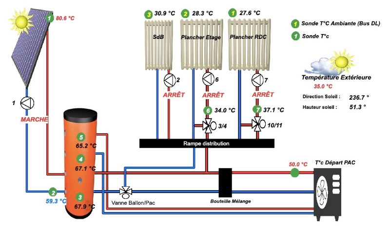

Je possède une installation solaire thermique avec 4 panneaux et un ballon tank in tank de 600 litres dont 275 litres dédiés a l'eau sanitaire. Le reste est utilisé pour chauffage au sol. J'ai également une PAC en relève ou quand pas de soleil ça arrive quand même.
En ce moment le ballon chauffe correctement : 74°c dans le ballon en général. Par contre au matin le bas du ballon redescend à 48°c en moyenne, l'intermédiaire à 60°c ainsi que le haut.
Je ne possède pas de système anti-siffon sur la régul solaire donc je pense que la température s'échappe ainsi dans le reste de l'installation.
Si je dois rajouter un systeme anti-siffon où dois-le mettre prioritairement ? je pensais au plus près du circulateur de la régulation solaire ?
Je vous communique un schéma de mon installation
J'attends vos conseils

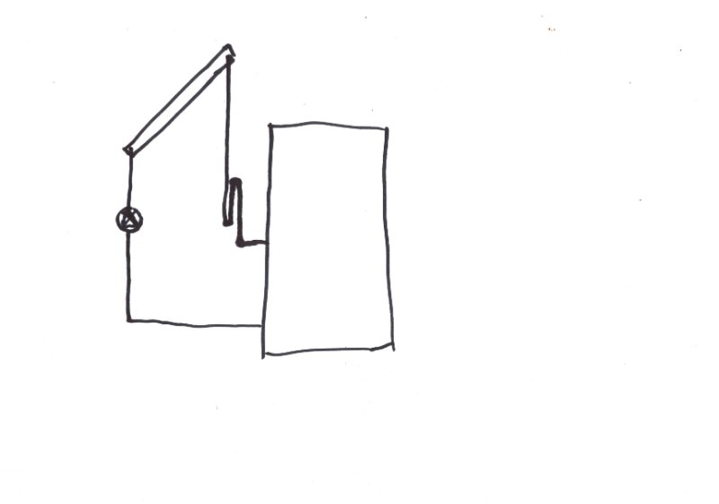

Les déperditions sont occasionnés par le tube vertical de la sortie des capteurs jusqu'au raccordement du ballon.
La nuit l'eau chaude montante, prend le chemin inverse et part du ballon vers la sortie des capteurs
2 solutions : soit un clapet anti-retour à la sortie du circulateur
Soit le tube entre les capteurs et le ballon fait un demi tour vers le bas sur une longueur de plus de 50 cm

si je comprends bien un anti retour sur le schéma je le place au dessus du circulateur, qui retourne au capteur. ce qui m'obligera par contre à perdre un peu de fluide dans mon circuit pour faire la manip

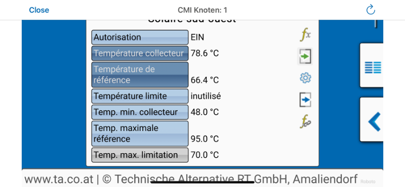

J'ai regardé mes données
J'ai une fonction drainback Active dnas le libellé de ma régîmes solaire mais je n'ai pas de fonction crée à cet effet
Pour info je transmets mes données de ma regul si jamais j'étais passé à côté de qqch
Image PNG 3.png (91.95 Kio) Vu 5479 fois

la lyre n'est pas source de pertes de charges significatives si de diamètre identique au circuit. elle n'est parfois pas suffisante pour bloquer le thermosiphon non voulu. en plus de sa hauteur inversée, il est conseillé de ne pas l'isoler, pour refroidir le caloporteur et donc freiner le phénomène.
