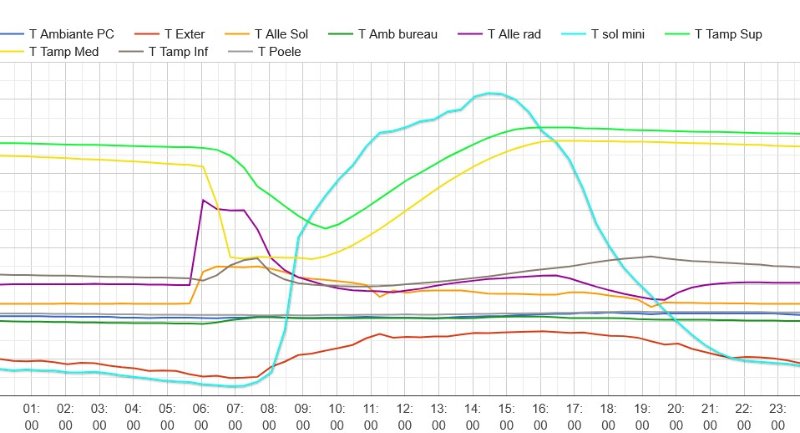

Et bien voici l'exemple que la stratification se fait bien, sans soutirage, ici seul l'échangeur du bas fonctionne ...

Ta courbe illustre ce que je dis pour T Tamp sup et T Tamp Med qui si je ne me trompe pas sont les températures supérieure et milieu du ballon tampon, où on voit bien la montée identique avec un écart relativement faible dans la montée.
La seule courbe qui contredit mon affirmation est la sonde T Tamp inf du bas du ballon, mais la sonde ne serait-elle pas un peu basse par rapport à l'échangeur, ce qui implique que ballon "rempli" au début du graphique elle soit très basse par rapport aux autres ? En théorie, la température au niveau du haut de l'échangeur bas devrait suivre les 2 autres, il y a bien sur un peu de conduction thermique qui aspire la chaleur vers le bas, d'où les écarts constants entre les courbes verte et jaune, et le fait que si la sonde bas est en dessous du haut de l'échangeur, elle est "retenue" par le fond du ballon.
On voit aussi très bien que l'écart entre les courbes supérieure (verte) et médiane (jaune) se "créer" lors de l'effondrement de la température correspondant à un soutirage du chauffage.
Mais là on est sur un ballon déjà rempli et non homogène, tu parlais de mettre les 2 échangeurs quand tout le ballon est froid, c'est cette courbe de chauffe qui serait intéressante.

Donc on est d'accord que l'échangeur du bas donc partie basse du ballon permet de monter la température haute du ballon, et la sonde en bas est au niveau de la sortie de l'échangeur du bas ...

Oui, l'échangeur bas chauffe l'eau par le bas, mais qui monte par convection, et permet donc de chauffer toute la hauteur du ballon. Mais tout le ballon monte au même rythme, ce n'est pas l'échangeur du bas qui crée la zone chaude en haut pendant que le bas reste froid, quand l'échangeur chauffe le haut du ballon par convection, il chauffe tout le ballon en même temps, sans créer de zones qui n'existaient pas déjà.
Ce qui crée réellement des étages de stratification, ce sont les soutirages qui ne refroidissent que le bas du ballon, créant ainsi des étages de températures différends.
La sonde inférieure est donc en bas de l'échangeur bas, à la limite de la zone qui n'est chauffée que par conduction (et le retour du plancher chauffant), raison pour laquelle elle reste relativement froide.
La stratification, c'est la séparation en strate de différentes couches de température d'eau, les échangeurs chauffent uniformément la couche dans laquelle ils sont et ne créent pas de strate, c'est le soutirage qui le fait.
