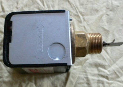

Ce type d'appareil :( http://french.alibaba.com/product-gs/in ... 22946.html ) très utilisé dans les pays anglo-saxons, utilise un détecteur de débit sur le tuyau. (traduction mot à mot sur le site)
Puissance de 5 à 8.5 kW en 230 v : alim 6mm² ???
Il existe aussi des détecteurs de débit de type piscine (détecteur palette) : http://www.piscine-center.net/detecteur ... o/361/4972
Je ne sais pas si ces qq infos peuvent être utiles.

Les seules solutions sont : la palette dans le circuit d'eau; ou la mesure des pressions statique (pressostat différentiel) sur un élément bien précis (si différence de pression donc il y a débit);ou la mesure aux ultra sons (coute la peau des cou.....); ou la pose d'un compteur d'eau avec mesure des impulsions; ou le cône dans un débimètre; etc..
