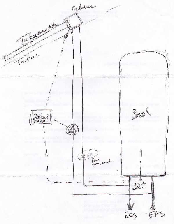

Je suis passé lundi voir un ancien collègue chez qui il a été posé par un professionnel, un capteur à tubes sur un chauffe-eau électrique existant de 300l. L'eau sanitaire passe dans le capteur (voir le montage en PJ). Est-ce qu'un capteur à caloduc peut supporter des pressions importantes (réseau + dilatation à chaud)
Il a été précisé à l'utilisateur que l'inclinaison ne lui permettrait pas d'espérer grand chose en hiver, mais que l'été il pourrait être autonome ...
Premier été : sonde capteur en vrac, et ... installateur en faillite. Réparation faite par le collègue, qui s'est rendu compte que sa régulation n'avait pas été programmée pour la mise hors gel des capteurs pour l'hiver suivant, l'eau stagnant dans le capteur en période froide hors circulation. La mise hors gel consiste à remettre le circulateur en route si la température capteur descend en dessous de 3°C. Déduction: c'est l'eau chauffée électriquement de nuit qui protège le capteur ? Rendement global ???
Quand je suis passé, la température capteur affichait 45°C un 26 décembre, à 17h00 par une journée "maussade" (ciel bas et brumeux). J'ai supposé un thermosiphon ballon => capteur à l'origine de ce constat. Il n'y a pas de clapet AR posé. Je n'ai pas vu de vase d'expansion sanitaire non plus. En cas de surpression, je suppose que c'est le groupe de sécurité qui s'ouvre ?
Rentré à la maison vers 18h00, j'ai regardé ma température capteurs : 12°C.
Est-ce qu'un tel système pourrait être proposé, à condition d'avoir des sécurités réelles, comme l'isolement du capteur et sa vidange en période de gel par sonde et électrovanne ??? Que pensez-vous de tout ça ?

Y'a rien à faire...Ce montage est une pure démance...
Vu le débit de soutirage de l'ecs,le capteur n'a certainement pas le temps de préchauffer grand chose!

bsoir,
ca serait pas cette m*rde qui aurait été installé par ce "pro" ? http://www.energiedouce.com/chauffage-s ... -bars.html
si cést ca, bonne nouvelle ca résiste a 9 bars! En cas de montée en pression la soupape de sécu sur l'EFS a 7 bar doit s'ouvrir. Du coup bcp d'eau chaude de perdue, très souvent.
Sinon je pense que le rendement global d'un tel montage est quasi nul. Dès qu'il y a soutirage l'efs passe ds le capteur à 10l/min et ressort...froide :cry:
puis pr le gel ben y'a pas de protection si ce n'est de chauffer l'eau avec le résistance pr perdre cette énergie à chauffer les moineaux.
Y'a vraiment des margoulins...
perso je conseillerai a ton ami de mettre un serpentin en inox annelé ds son cumulus existant, c'est pas trop dur à faire et là ca pourrais marcher au glycol ou autovidangeanble.

Plutôt que de "bidouiller" un serpentin dans un ballon électrique pas fait pour :roll:
Un "vrai" ballon solaire en série avec l’électrique serait peut être mieux et moins risqué :cool: .
Le pire c'est un "pro" qui a fait cela, pas étonnant qu'il ai mis la clef sous la porte :-x

"posé par un professionnel" ...... dans les règles de l'Art
le probléme avec l'art ....les "Arts", suivant l'époque et l'artiste cela varie, celui la c'est plus de l'art moderne :grin:
m_you49 se que tu décrie
"La mise hors gel consiste à remettre le circulateur en route si la température capteur descend en dessous de 3°C. Déduction: c'est l'eau chauffée électriquement de nuit qui protège le capteur ? Rendement global ???"
........ tout est dit :sad:
bref,système valable pour camping l’été, et puis l'aspiration coter EF du ballon élec. c'est pas Top
( pose d'un filtre pour protéger la pompe et embouage des capteurs, et coter "Légio" a certaine saison)
du dit "un tel système pourrait être proposé" ..... lui modifier sont installe ??
Salut[quote="ezza"]Tu dis "un tel système pourrait être proposé" ..... lui modifier sont installe ??[/quote]Ben ouais, la soluce comme dit Luc, c'est le ballon fait pour avec serpentin bas et appoint élec au milieu.
Tout dépend du proprio, mais quand son ballon élec sera "nase", c'est à proposer. Bonne année 2012 et @ +

Cependant, dans ce cas....un idée qui peut répondre à la question de M-YOU.
(= profiter au mieux de ce montage, avec "antigel" ?)
Devinez...de ma part...!
Si sur le tuyau "retour -capteur, ,il y avait une réserve, autovidange....genre ma bonbonne de gaz....
Le circuit capteur, devient "un cul de sac", qui ne fonctionne que quand le circul tourne...OK.
Actuellement, pas de tirage,= les capteurs tournent vers le ballon, et chauffe celuici.
Tirage, on prend indifferemment l'eau du ballon et du capteur....
Modifié =Arret du circul..= s'il y a autovidange, l'air de la réserve remonte dans le capteur..comme décrit maintes fois.
Tirage = on prend que l'eau du ballon, le circuit capteur est neutralisé par l'air,
(comme un radiateur qui n'a plus de circuit, si une grosse bulle perturbe ce circuit.)
Idem s'il y a une résistance dans le ballon,= impossible de chauffer le capteur.
De plus, la bulle peut servir de "vase d'expansion", pas négligeable pour attenuer les "coups de bellier"..
Ce montage est aussi simple que s'il y avait un serpentin dans le ballon, seul l'usage tirage sont plus aléatoires, selon la chauffe.
Il va de soit que s'il change de ballon, ce sera mieux avec un serpentin...mais le montage sera simple.
Une fois de plus, ce message ne s'adresse qu'à ceux qui ont compris le systéme de la "BULLE" largement développé dans d'autres post sur l'autovidange.
Ce n'est qu'une idée, inutile d'en faire un "fromage" et svp...restez courtois.
