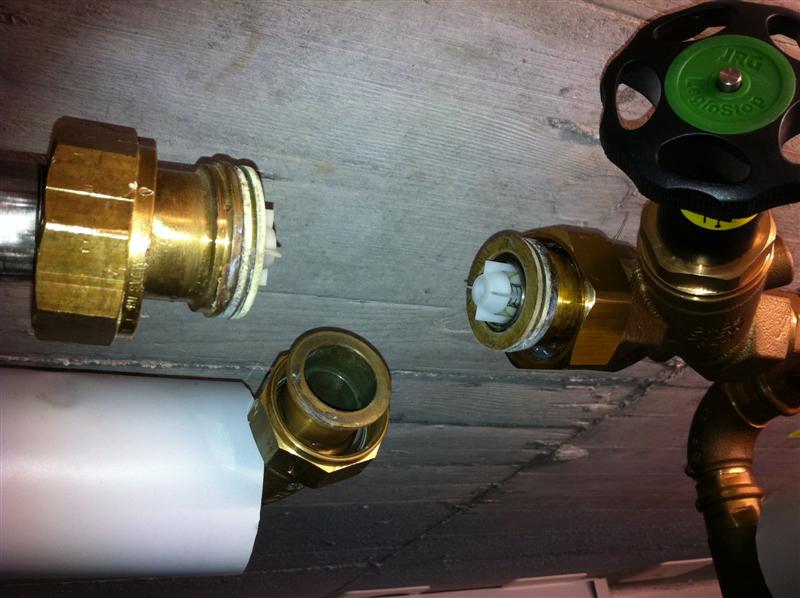

- contrôle du bon fonctionnement des clapets anti-retour du mitigeur --> OK ils fonctionnent bien

les clapets anti retour

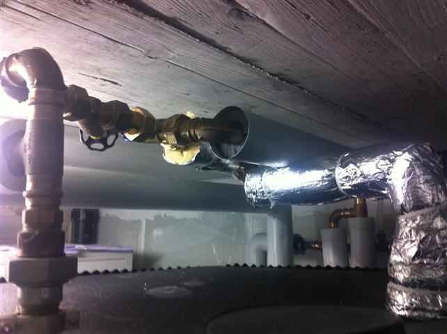

Je joins une photo du mitigeur et de la manière dont il est connecté au ballon et au réseau. A noter :
- le gros robinet noir qui me permet de couper complètement l'arrivée d'eau froide dans le mitigeur. J'ai testé ce soir avec cette vanne fermée --> c'est toujours identique, douche écossaise...
- la proximité entre le piquage dans l'arrivée d'eau froide pour partir au mitigeur... Peut-être que le repiquage est trop proche -> mise sous pression du mitigeur mal supportée par le mitigeur (mais cela aurait alors du marcher lorsque j'ai fermé la vanne d'eau froide, alors que là ça n'a rien changé...).
- pour la description de la photo : sur la gauche et en arrière plan isolé en PVC l'arrivée d'eau froide pour faire l'eau chaude, elle plonge dans le ballon à côté du purgeur automatique et il y a le repiquage juste avant la connection au ballon. Sur la droite la sortie d'eau chaude qui va sur le mitigeur. Filalement au premier plan la sortie mitigée.
Poru rappel une fois que j'avais enlevé le mitigeur et branché directement la sortie chaude au tube qui normalement recoit le mitigé ça marchait impec...

Messages : 2844
Bsoir à tous,
l'eau froide qui alimente ton mitigeur thermostatique, elle est piquée en amont ou en aval du groupe de sécu du ballon d'eau chaude ?
je ne vois pas le groupe de sécu sur ton schéma (ou alors je l'ai raté...)
