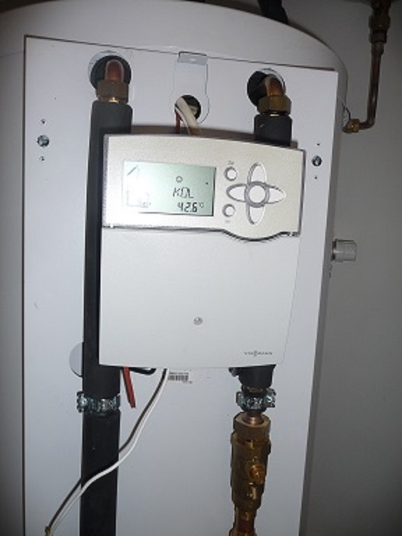

Bonjour tout le monde Souriant
Me voici de retour pour une petite question aux pro. du solaire ! Merci d'avance !!
Où si situe ce que mon installateur appelle un "piège à air" sur un ballon vitocell 100 U ?
En effet cet installateur, lors de son dernier passage à fait sortir de l'air par une simple manipulation et je n'ai pas pu regarder comment il faisait.
De l'air revient systématiquement dans mon installation et je me dis que faire cette manipulation moi même de temps en temps pourrait peut être solutionner en partie le problème.
Je précise qu'il n'y a aucune fuite de liquide dans le circuit solaire mais j'ai appris que de l'air pouvait entrer par des raccords étanches à l'eau et non à l'air ... où peut être que l'installateur n'a pas correctement purgé l'installation !
Cela se traduit par un léger bruit produit par le circulateur, un bruit du liquide en circulation comme si il ne circulait pas toujours à la même vitesse dans les tuyaux et après l'arrêt du circulateur un léger glou glou du liquide qui redescend... Quand ca va chauffer dur je crains le pire Confus Confus
Merci beaucoup à vous

salut,
j'ai pas vu sur la docs technique en tout cas je suis pas sur alors je passe en ce qui concerne le ballon cependant un purgeur d'air ressemble a ca:
http://www.plomberie-pro.com/specific/f ... &pro=64907
tu en a surement d'autres sur ton installation et doivent se situer en partie haute , tu peux les verifier en devissant un peut le petit capuchon noir, des foi il se bouche.
voila j'espere avoir pu t'aider
cordialement louis

Bonjour Kate et tous,
Tu trouveras ci-joint le lien vers la notice de maintenance, il faut chercher "pot de purge" Vis à desserrer rep 120 page 13
Sur ce document sont indiqués tous les contrôles à effectuer.
http://www.viessmann.com/web/belgium/be ... 8-2010.pdf

Merci beaucoup à vous deux Bertrand et Louis.
Alors ... faut il que j'attende que le circulateur tourne pour faire la manipulation ou pas ?
Sinon je dévisse légèrement et je dois juste entendre l'air qui passe ? c'est ca ? et après je revisse vite fait ? c'est ça ? Est ce que du liquide va couler ?
Merci beaucoup
Merci beaucoup

il faut peut être mieux que je fasse ça quand l'installation est "froide" le matin. ... je suis preneuse de toutes les infos car c'est la première fois que je vais faire ça !
C'est bien de faire cette manipulation tous les combien de temps d'après vous ?
Finalement j'ai toujours beaucoup de questions hein ? mais j'y suis presque ! ca marche presque là

On a du mal à voir mais cela y ressemble bien.
Bon pour répondre à tes questions.
Tu devise tout doucement le purgeur jusqu’à ce que tu entendes soit de l'air et à ce moment-là tu arrêtes de dévisser en attendant que ce soit de l'eau qui sorte ou directement de l'eau et la tu n'as pas d'air.
Une fois que tu as de l'eau s'est tout bon.
Il faut juste deviser d'un tour pas plus. Dans le pire des cas tu as des gouttes de liquide pas plus.
Si tu as du bruit type bubulle dans la pompe dit le nous.
Quand ton monteur te dit il y aura toujours de l'air il a l'air doué !!!!!!
Tu as un circuit 100% étanche donc une fois remplie et bien vidangé tu n'as plus d'aire.
Surveille juste la pression qui doit être au-dessus de 2.5 bars. (petit manomètre avec une aiguille noir ou rouge ).

salut ,
C'est la pieces 104 sur la vue eclaté que ta mit balajol.
Effectivement vis en cuivre et si j'ai une bonne vue ,il faut un tournevis plat.
Sur la photos c'est tuyaux de droite, et sous ta regulation et la je pense tu devisse juste un peu,a peine un tour et de l'air ou un peu d'eau devrai sortir si c'est de l'eau tu arrete c'est que il y a plus d'air.
Pour la frequence de purge ,ben je dirai :des que tu entend les signes que tu as evoqué mais d'autre auron peut etre plus de renseignement a te donner a ce sujet .mais pour moi je dirai deux fois par ans car plus ca me semblerai pas normal.
mais je suis pas encore un pro en chauffage!
cordialement louis

Sans problème, s'est un piège à bulle donc l'air est emprisonné que la pompe marche ou non.
Fait peut être juste attention si la pièce est chaude, si cela te rassure attends que l’installation soit à l’arrêt depuis une petite heure.
Sinon pour moi si ton circuit est étanche pas de purge à faire tout les ans mais bon cela te prends 2 minutes donc pourquoi pas.

Sur la photo que j'ai jointe il y a (en partant du haut) sur le pot de purge une grosse vis ronde en cuivre et tout de suite en dessous il y en a une autre. On parle bien de la première en partant du haut ?
Je suis au travail et donc pas encore devant le ballon chez moi. J'ai agrandi la photo il y a bien deux vis. Ha la la !
Merci à vous
Merci à vous

J'ai réussi a l'agrandir je me suis tué les yeux mais bon .
Donc s'est la petite visse en dessous (celle qui est de travers ) l'autre au dessus s'est pour brider le debit de la pompe
