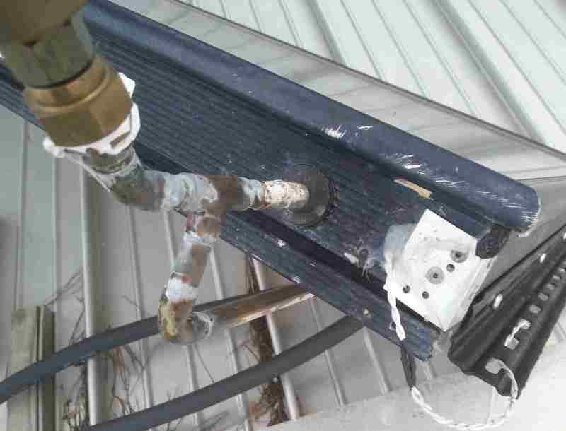

début des photos... en gros plan
le panneau :
et une vue du purgeur et du capteur de température (une vulgaire CTN!)
A++ pour la suite

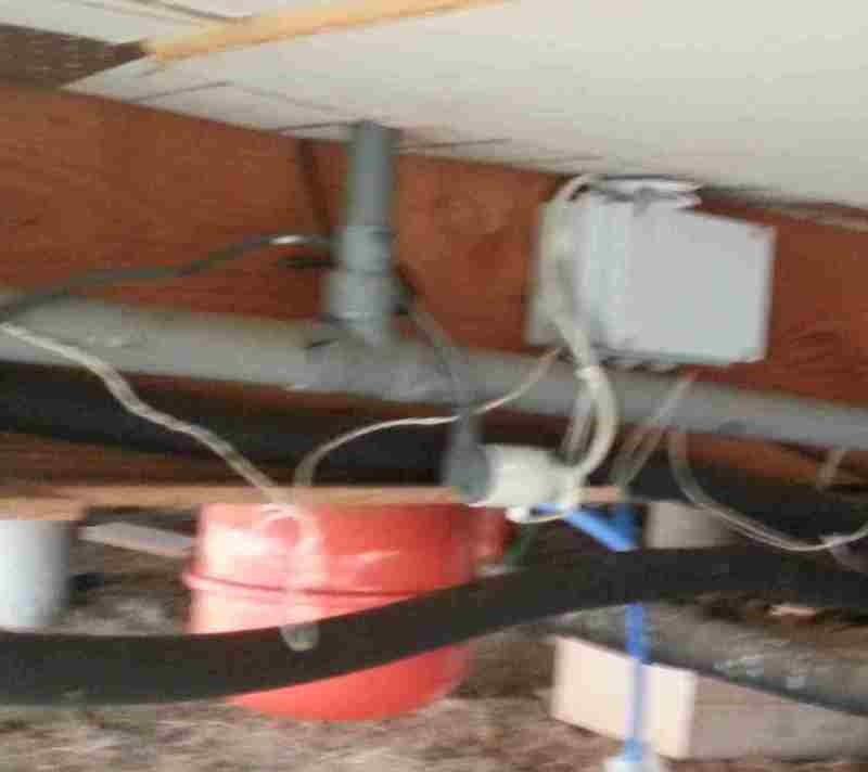

et maintenant un gros plan sur le clapet (qui vient d'un ensemble solaire de récup):
on voit les vannes de remplissage et mise en pression et le circulateur en arrière plan.
et là le fabuleux ensemble vase d'expansion et régulateur solaire (un bête thermomètre différentiel avec un relais)
voilà pour les photos....
quand je vous disais que cela faisait très "bricole".... je vous ai pas menti!
