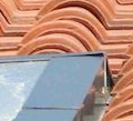

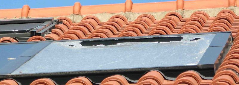

J'ai retrouvé la première photo (un zoom) et ai découvert que l'explosion avait eu lieu début de l'été 2010 et non 2011. Soit un an après l'installation.
Sur une maison à deux pans, l'installation (ballon+ l'installation générale) est au nord, puis les tuyaux courent dans les combles jusqu'aux panneaux/capteurs placés sur le deuxième pan au sud.
L'installateur n'a jamais évoqué de problèmes techniques ou de solutions techniques: il envisage plutôt une malfaçon.
Merci de vos réponses.
(C'est mon premier essai pour réduire une photo, je ne sais ce que cela va donner).

A la relecture des messages, il me semble qu'il manque un détail, la partie "hydraulique " des panneaux a été également endommagée ou alors seulement les vitres à chaque foi ?
(D' ou les différentes réponses :-? )
Ce sont à priori des panneaux en totale intégration, à assembler sur place il me semble ?
Je pencherai de plus en plus à un non respect des jeux constructeur ou au bridage des vitres lors de la pose si la partie hydraulique n'est pas endommagée :sad:

le verre trempé est très solide dans ses grandes dimensions (on peut marcher dessus) mais très fragile sur sa tranche : il suffit d'une pression sur la tranche pour le faire éclater. Si ce verre a été monté trop serré dans son cadre sans laisser un jeu périphérique alors il est logique qu'il éclate . En été la vitre doit avoisiner les 100°C et se dilate avec la chaleur. C'est soit la conception du capteur soit le montage sans jeu de l'installateur (s'il s'agit de capteurs a monter in situ ) qui est en cause

C'est une idée ou c'est tordu dans le coin haut droit ?
-> Montage approximatif ou déformation suite à la dilatation ?

Enfin, il me semble que l'écart avec les tuiles canal n'est pas respecté, sur le côté droit : voir page 36 sur ce document d'installation pour toiture provencale :
http://www.chaffoteaux.fr/upload/docs/p ... 8e7892.pdf
