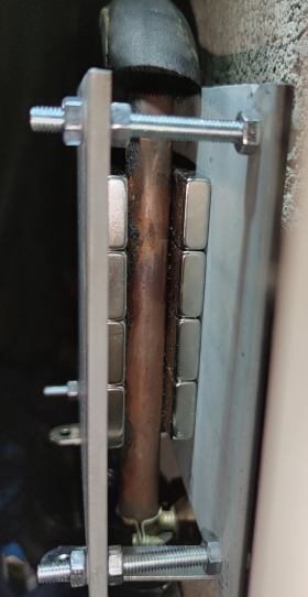

Voici le résultat de mon expérience sur un an, avec mon chauffe-eau.
Dispositif
Un dispositif sur l'arrivée d'eau générale par un tuyau de 15mm.
Deux plaques d'acier en 150mm*150mm épaisseur 5mm
4 aimants au néodyme de 25mm*50mm épaisseur 8mm faisant face aux mêmes 4 aimants, avec le tuyau d'arrivée d'eau les séparant.

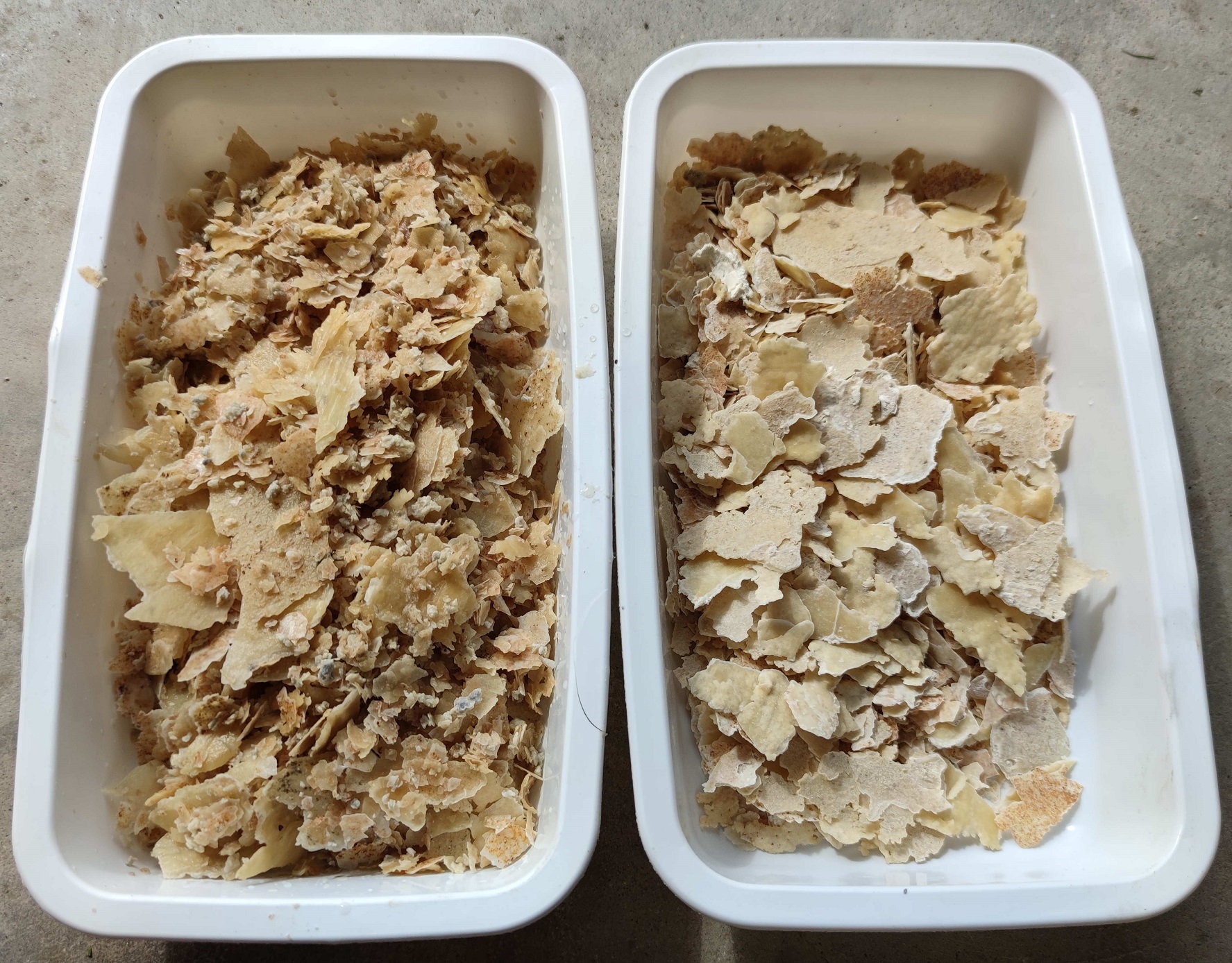

J'ai récupéré comme il y a un an le tartre déposé dans le chauffe-eau.
Le tartre de 2021 et de 2022.
Le tartre de 2021 (à droite) est sec et pèse 300g.
Le tartre de 2022 (à gauche) est humide et pèse 430g. Je le laisse sécher pour que cela soit comparable mais manifestement, j'ai eu plus de tartre en 2022.
Il n'y a pas de différence majeure dans la forme des structures.
En conclusion : mon expérience avait ses limites puisque je ne maîtrisais pas les données entrantes (la composition, la quantité d'eau...), mais clairement, je peux affirmer que cela n'a pas fonctionné pour moi (sans vouloir généraliser)

Super cool le retour d'expérience.
Peut etre passer les deux echantillons au four pour les déshydrater et comparer plus finement le poids des deux années ?
S'il y a 20% de difference in fine , c'est pas rien... c'est suceptible de plolonger de 20% l'intervalle d'intervention ou la durée de vie du chauffe eau. a voir aussi si la conso d'eau est resté identique...
Apres vu le résultat, j'adhere completement a ta conclusion de nettoyer regulierement. Clair que c'est ce qui doit etre le plus efficace , la preuve en est avec le mal que tu t'es donné pour tout nettoyer , t'es reparti pour "du neuf" pour un ans.

J'ai lu avec beaucoup d’intérêt le sujet sur l'antitartre magnétique. Je me questionne sur le manchon d'isolation galvanique. Sur les chauffes eaux, on demande d'installer un raccord diélectrique. Est ce que par hasard, ça ne jouerait pas le même rôle.

Je reviens sur ce sujet pour le suivi de mon expérimentation depuis 2021 sur le nettoyage du tartre déposé dans mon chauffe-eau.
J'ai fait un bilan au bout d'un an en 2022. C'était peu concluant qu'en à l'efficacité, puisque j'avais une nette augmentation du dépôt de tartre .
En 2021, j'étais à 290g.
En 2022, j'étais à 460g (humide) ; maintenant que c'est bien sec, c'est plutôt 385g.
Voici les résultats 2023.
De gauche à droite : le tartre recueilli 2021 (sans dispositif magnétique), 2022 (avec), 2023 (avec).
En 2023 (aujourd'hui), j'étais à 265g (humide)... sec, ce sera beaucoup moins.
Ainsi, j'ai une forte diminution.
Évidemment, je n'ai pas crier haro sur le baudet en 2022, je ne vais pas hurler le contraire, que cela marche incontestablement, en 2023.
Prudence.
Il peut y avoir plein de facteurs pourraient expliquer cette baisse, et je ne les maîtrise pas.
Ce sont juste des résultats bruts.
Mon seul conseil : vider et nettoyer son chauffe-eau une fois l'an.
Pour le reste... je poursuis l'expérimentation.

peut être faudrait il faire une pondération avec la consommation d'eau, chaude idéalement ;-) , mais la consommation globale consolidera déjà les mesures ?

Peut être faudrait 'il remplacer les deux plaques d'acier qui maintiennent les aimants par deux plaques d'alu. L'acier étant un produit qui conduit les champs magnétiques, il y a peut être une modification significative de l'action des aimants.
Pourrait tu me dire par ailleurs la puissance des aimants que tu as utilisés. Merci

Gigi12 a écrit :
lun. avr. 24, 2023 12:55 pm
Les 2 plaques d'acier font le retour magnétique, pas l'alu
Le fonctionnement de l'anti tartre c'est la désorganisation des cristaux.Ils deviennent moins adhérant.
Plus il y a de champs magnétique avec l'inversion de polarité, plus c'est efficace.

Justement, mes cours du lycée sont loin, mais j'ai retenu que d'ajouter une plaque d'acier sur un aimant modifiait la forme du champ magnétique. Et si j'ai bien compris l'article,il est primordial que le champ magnétique soit le plus important possible entre les aimants là ou passe le tuyau d'eau. Je me demandais, si justement, les deux plaques de fer ne dispersaient pas le champ au lieu de le concentrer. Je cherche l'avis d'un spécialiste, et je ne prétends pas non plus avoir raison

je pense que tu as effectivement raison, les plaques changent le flux magnétique ( c'est un peu comme en CB, avec la masse pour modifier l'onde et sa direction
