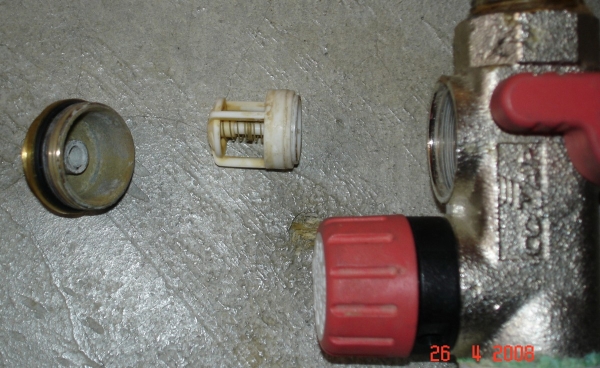

Je pense qu'il s'agit d'un clapet anti-retour d'un groupe de sécu (là depuis le début, vue le diamètre).
Loic
Loic
- clapet groupe.jpg (187.39 Kio) Vu 3285 fois

1 sceau de calcaire ? J'ai de la chance alors ! (j'ai modifié la consigne à 60° au lieu de 82 ° , ceci explique peut-être cela , la franche comté étant très calcaire)
Pour le clapet (il n'y a pas de filetage, juste un joint torique) il ne peut pas venir du groupe de sécu, ce dernier étant placé très en amont.
michoko
michoko
J'imagine bien qu'il ne peut pas venir de ton groupe, c'est pour cela que je t'indique qu'il est là depuis le début.
Avec ou sans filetage peut importe, il doit exister des clapets avec filetage et des clapet sans filetage, ou peut être un clapet avec un défaut d'usinage.
Quoi qu'il en soit, il n'a aucune utilité dans ton ballon.

J'ai envoyé un mail + photo au fabricant (cordi....i)
Je me demande maintenant si ce clapet AR ne serait pas positionné en sortie eau chaude du ballon pour éviter le termosiphon...et serait tombé en fond de cuve
