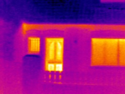

Bonjour Remy,
On ne peu plus d'accord,
Photo prise cette semaine, porte d'entrée et petite surprise au dessus:

Merci BALAJOL pour ce témoignage on ne peut plus édifiant, exactement ce que j'ai vu jusqu'à voir en transparence les joints entre les parpaings de mâchefer, au travers d'un mur la chaleur irradiée par un radiateur, etc.
C'est bien cette caméra, ça donne quelques idées sur ce qu'il y a à faire et si ça coûte peau de zob au niveau du diagnostic c'est pas du luxe...

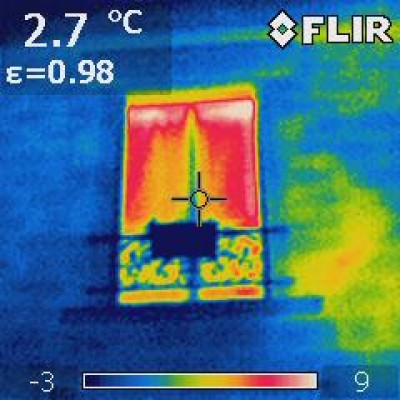

Pour Enthalpie, la caméra co-louée est une FLIR (je te dirai plus tard le modèle, à l'heure actuelle elle circule encore chez les collègues du coin). Tel quel sa résolution est de 57600 pixels (240 * 240), ça peut paraître faible mais en fait c'est bien suffisant pour déterminer les fuites. Voir la pj, on y voit clairement la fenêtre, les joints entre les parpaings de mâchefer... et le radiateur à droite de la fenêtre.
