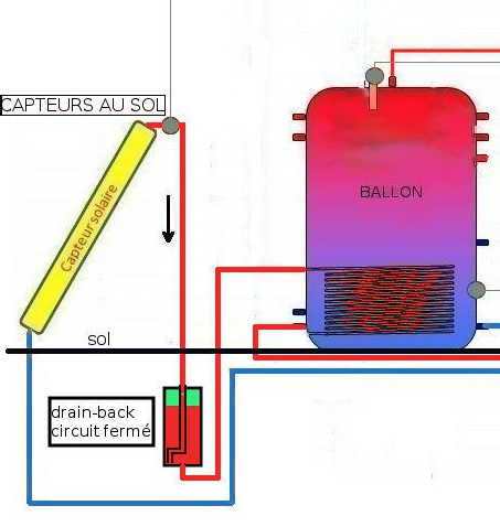

Salut à tous,
Je vais avoir un peu de temps pour installer mes capteurs.
Si je résume, cette config avec le drainback dans le vide sanitaire fonctionnera.
J'ai bon?

Message par Balajol »
[quote="françois34"]Salut à tous,
J'ai bon?[/quote]
Bonsoir François et tous,
Avec un circuit totalement fermé "normalement" oui avec le drainblock Non.
(aucun jugement de ma part, seulement contrainte technique)
A surveiller: pas de bulles entraînées jusqu'à l'entrée du serpentin. La section des tuyauteries doit être calculée pour une vitesse de 0,5 m/s en fonctionnement normal pour être sur que de l'air ne va pas stagner à cet endroit.
françois34
Messages : 1213
Localisation : Herault
Message par françois34 »
Merci à vous.
[quote="BALAJOL"]La section des tuyauteries doit être calculée pour une vitesse de 0,5 m/s en fonctionnement normal pour être sur que de l'air ne va pas stagner à cet endroit.
Et ça se calcule comment?

BALAJOL a écrit :Avec un circuit totalement fermé "normalement" oui avec le drainblock Non.
Je confirme cela ne fonctionnera pas avec un DrainBloc :sad:
La soupape s'ouvre a 0,3 ou 0,4 bars ça ne fait pas beaucoup de hauteur d'eau car en plus tu as la hauteur du serpentin à prendre en compte :roll:
Là tu vas devoir jouer du chalumeau et bricoler une bouteille de gaz
méthode guy :lol:
Sinon
Francois34 vu que cette installation ne concerne plus le drainblock pourrais tu ouvrir un post dédié STP
