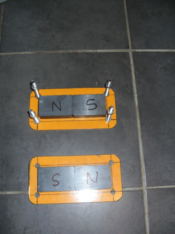

je rebondis là dessus ,car je viens de recevoir mes aimants à l'instant (75x50x20). Mise en place prévue semaine prochaine.
Au passage, merci Jean-Matthieu pour ta fiche explicite.
dans ma configuration, pas vraiment le choix dans le placement du pack, juste après le réducteur de pression. (ou, au pire, après compteur, à 100m, mais ça ne me semble pas judicieux)
Ce réducteur de pression a déjà été changé 4 an après la construction (cause, calcaire)
En ce moment (quasi 4 ans plus tard), ce réducteur commence a montrer des signes de faiblesse, on sent bien que la pression est plus faible.
Évidement en me placent juste après, l’efficacité par rapport à ce limiteur de pression sera faible. Mais, avec un peu de change, ça va allonger un peu sa durée de vie.
On verra...

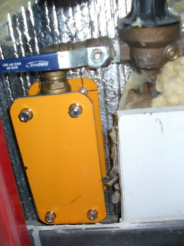

Mise en place effectuée, finalement j'ai réussit à la placer avant le réducteur de pression.
Voici donc le mien, bah... il est jaune... clin d’œil au soleil :-D
