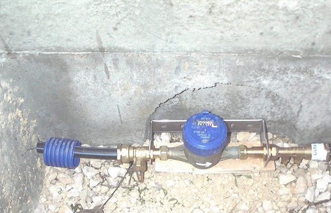

chez moi, je n'ai que 7 cm du tuyau PEHD qui sont apparents en amont du compteur (voir image ). Le reste est complément sous terre .
Croyez-vous que c'est jouable de mettre les 4 aimants de 3,5 cm de long max chacun (puisque la jonction entre deux aimants semble importante selon le mode d'emploi) ?
[img]ephd.jpg[/img]

Bonjour supergg02,
Aucune possibilité de mettre le dispositif dans l'habitation après la liaison enterrée?
Cdt

Ben, j'ai bien peur que non..à moins de creuser à un mètre de profondeur dans le jardain et dénuder la gaine qui protége le tuyau PEHD.
Dans le garage ce tuyau PEHD sort du béton à peine 3 cm avant le réducteur de pression puis c un tube trop court en forme de T qui part direct vers le cumulus d'un coté et vers le circuit d'eau froide de l'autre coté.
