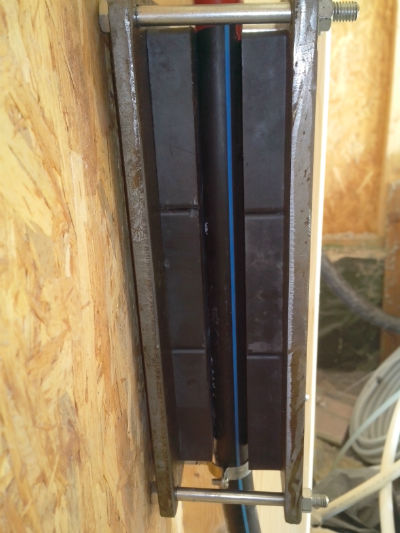

Bonjour Patrick,
C'est de l'écroui ou du recuit ?
Tu les mets comment, les aimants ?
Cdt

Bonjour Jean,
pacobab a écrit :C'est de l'écroui ou du recuit ?
J'avoue ne pas savoir, c'est du tuyau de récup. Cela provient d'une barre bien droite, donc je dirais écroui :-?
pacobab a écrit :Tu les mets comment, les aimants ?
Je me conforme à la doc de JMS, donc la barre de cuivre à plat, en sandwich entre deux rangées d'aimants, en contact les uns des autres.
Une petite image?

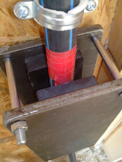

Rebonjour,
pacobab a écrit :S'il est écroui, ça devrait te demander un bel effort à l'étau pour l'écraser.
Je sais pas, pour être le plus régulier possible sur une grande longueur, j'ai utilisé une presse hydraulique d'atelier (20T).
pacobab a écrit :Pour le débit de toute une maison, un tube de 18 suffit largement.
Chez moi, je n'ai que 2 bars sur le réseau. Donc j'ai sur-dimensionné toute mon installation en tuyau de 19x26 et 13x16. Du coup, j'aimerai rester dans les mêmes surfaces pour ne pas faire plus de perte de charge...
Les photos de l'anti-redéposition du tartre, pour lequel j'aimerai remplacer le tube de PE par un cuivre aplatit (pour diminuer l'entrefer et augmenter l'efficacité)
Donc ma question c'est est-ce que les dilatations du tube de cuivre entre les aimants vont esquinter quelque chose (tube et/ou arrêtes des aimants)
Merci :-)

Geekolo a écrit : Faut-il protéger le cuivre contre les arrêtes des aimants ? Ou bien seront-ce les aimants qui casseront leur angle ? :mad:
Le cuivre est un métal extrêmement ductile et résistant. Même plaqué contre une arrête vive, il a peu de chances de se percer.
Les aimants que je connais sont souvent en matière frittée, c'est à dire en poudre compressée. Leur résistance mécanique est variable. À moins d'essayer, je ne vois pas comment être sûr qu'ils tiendront.
Cdt
Jean
PS: le tube 26 x 19, c'est du PE noir bande bleue (NF) ? Si oui, c'est du 25, et ça ne tient pas du tout la pression au delà de 50deg.

Geekolo a écrit :le tube 26 x 19, c'est du PE noir bande bleue (NF) ? Si oui, c'est du 25, et ça ne tient pas du tout la pression au delà de 50deg.
Oui, c'est le tube d'arrivée d'eau générale du réseau, froid.
Le tube multicouche de 26 x 19 dont je parlais, qui n'est pas sur la photo, est pour le réseau interne de la maison, jusqu'aux nourrices. Après, c'est du multicouche de 16 jusqu'aux points de puisage.
