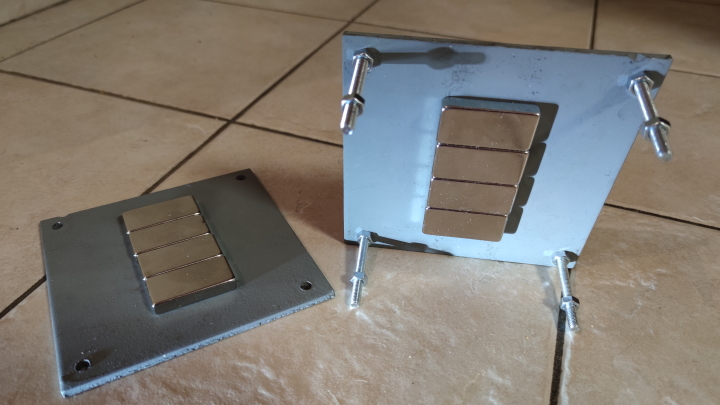

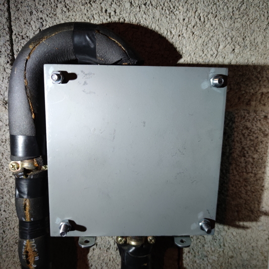

J'ai tenté l'expérience après être tombé sur ce forum, il y a un an.
Dispositif : Acier en néodyme
Un dispositif sur l'arrivée d'eau générale par un tuyau de 15mm.
Deux plaques d'acier en 150mm*150mm épaisseur 5mm
4 aimants au néodyme de 25mm*50mm épaisseur 8mm faisant face aux mêmes 4 aimants, avec le tuyau d'arrivée d'eau les séparant.
Protocole : Mesure sur le calcaire déposé dans le chauffe-eau.
Chaque année, je vide le chauffe-eau de son eau puis du calcaire accumulé.
La dernière fois, l'opération a été réalisée fin avril 2021 (la fois précédente début mai 2020).
Un fois séché, cela donnait à peu près 290g de calcaire recueilli.
Résultat : Suspens
Eh bien, il n'y aura pas à attendre un an mais plus qu'un mois, puisque je viderai à nouveau le chauffe-eau fin avril ou début mai 2022.
Alors, évidemment, je prendrai les résultats avec circonspection : il y a plein de facteurs qui ont pu faire varier le dépôt du calcaire : une consommation d'eau chaude différente, par exemple.
Pour un résultat significatif, il faudra un écart élevé de calcaire déposé par rapport à l'année précédente.
En tout état de cause, c'est un essai, imparfait, mais au moins avec un protocole de comparaison.
Au pire, j'aurais perdu à peu près 90 euros d'installation, sans que personne ayant un intérêt à ce procédé en profite.
Je n'ai pas non plus d'intérêt à ce que cela fonctionne (ou pas), je n'ai rien à vendre.
Donc, rendez-vous dans un mois... :harpe:
