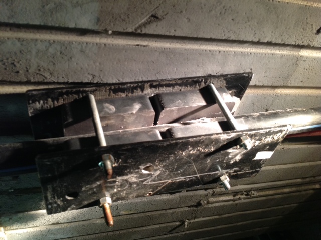

Merci beaucoup, le dispositif fonctionne très bien.
Petite différence dans la réalisation :
J'ai mis 2 cales en bois de part et d'autre du tuyau a la même épaisseur que le tuyau, du coup les aimants sont bien parallèles et l'ensemble tient tout seul, pas de boulons mais 2 colliers plastique suffisent pour sécuriser l'ensemble.

[quote="bernierjpl"]Bonjour,
Enfin si cela fonctionne par les courants de MHD, un tube en cuivre et un tube en plastique isolant ne devraient pas donner du tout les mêmes résultats.
Est ce qu'on peut en déduire que ça ne fonctionnera pas sur une conduite en PER, PE (plymouth) ou multicouche?
est ce que la fixation des plaques d'acier aura un impact? Doit elle se faire de façon électrique (visserie) ou un montage isolé (comme Franckaren avec des colliers colson) aura les mêmes effets?

Je viens juste de finir de monter mon anti tartre, merci Jean-Matthieu !
J'ai choisi d'assembler le tout avec des tiges filetées de 6 car j'en ai profité pour écraser un peu le tube d'arrivée d'eau qui chez moi est en polyéthylène noir.
J'ai acheté les aimants grâce au lien que nous a donné JM.
Cela m'est revenu à 20€ plus autant de frais de port pour le faire venir de Pologne.
J'envisage d'en commander une dizaine d'exemplaires pour la famille et les amis.
Qui serait intéressé par une commande groupée ? Je veux bien m'en occuper.
