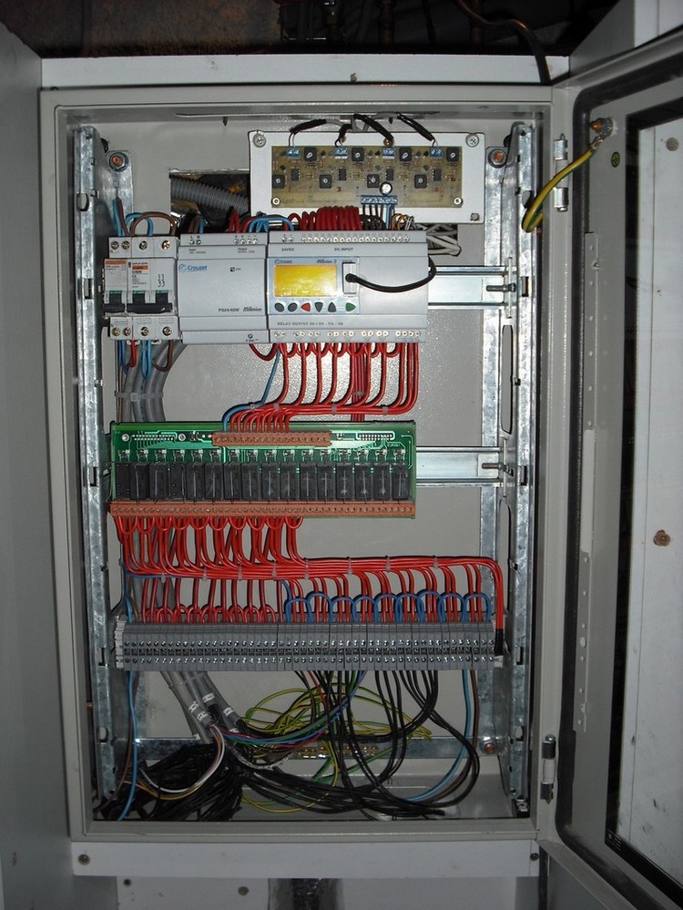

patoche
Messages : 1292
Message par patoche »
Salut Ottiti, Tous,
Pour info, c'est ce qu'on a fait avec mon fils pour éviter de fondre un contact dans le M3 si quelque chose "coince". Y'en a qui ont essayé...ils ont eu des problèmes!!! :roll:
Allez, p'tite image pour voir, avec en plus un petit clin d’œil à Patrick pour sa carte en haut du coffret :thup:
A+, Patoche,
Fletcher
Messages : 314
Enregistré le : lun. nov. 14, 2011 22:41 pm
Localisation : Belgique - 7830 - Gondregnies -
Message par Fletcher »
joli travail, felicitation ! :cool:
je vais me remettre ranger ma boite éléctrique.

Messages : 2474
Localisation : Saint-OMER 62
Message par Balajol »
Bonjour Tous,
idem pour moi, travail soigné :allah:

Bonsoir[quote="patoche"]Pour info, c'est ce qu'on a fait avec mon fils pour éviter de fondre un contact dans le M3 si quelque chose "coince". Y en a qui ont essayé...ils ont eu des problèmes!!! :roll:
Allez, p'tite image pour voir, avec en plus un petit clin d’œil à Patrick pour sa carte en haut du coffret. A+, Patoche,[/quote]Je débarque après un voyage au long cours (4 jours en bateau sur la Charente ... super :cool: )
Bravo Patoche et au fiston. Joli travail en effet. Belle platine à r'lais (davidson je suppose) :jesors:
