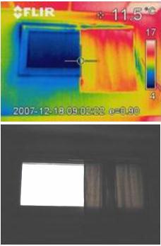

Salut.[quote="gilles"]Bonjour à tous, Sylvain.
Je suppose que tu parles de thermomètre infrarouge à visée laser. J'en possède un de marque Volcraft. L'usage est complémentaire à la sonde pour vérifier un dysfonctionnement
Les alliages de métaux que l'on vise donne des résultats très différents (cuivre, laiton, acier). Je colle un adhésif noir sur toutes les surfaces que je dois mesurer et les mesures sont cohérentes. Gilles[/quote]Même réponse pour moi aussi. Un constat : température de la surface intérieure d'un vitrage qui donne une sensation de froid. La température du rideau tiré devant supprime cette sensation. On peut mesurer l'écart avec ce type de thermomètre, mais la thermographie le met en évidence(voir image jointe).
