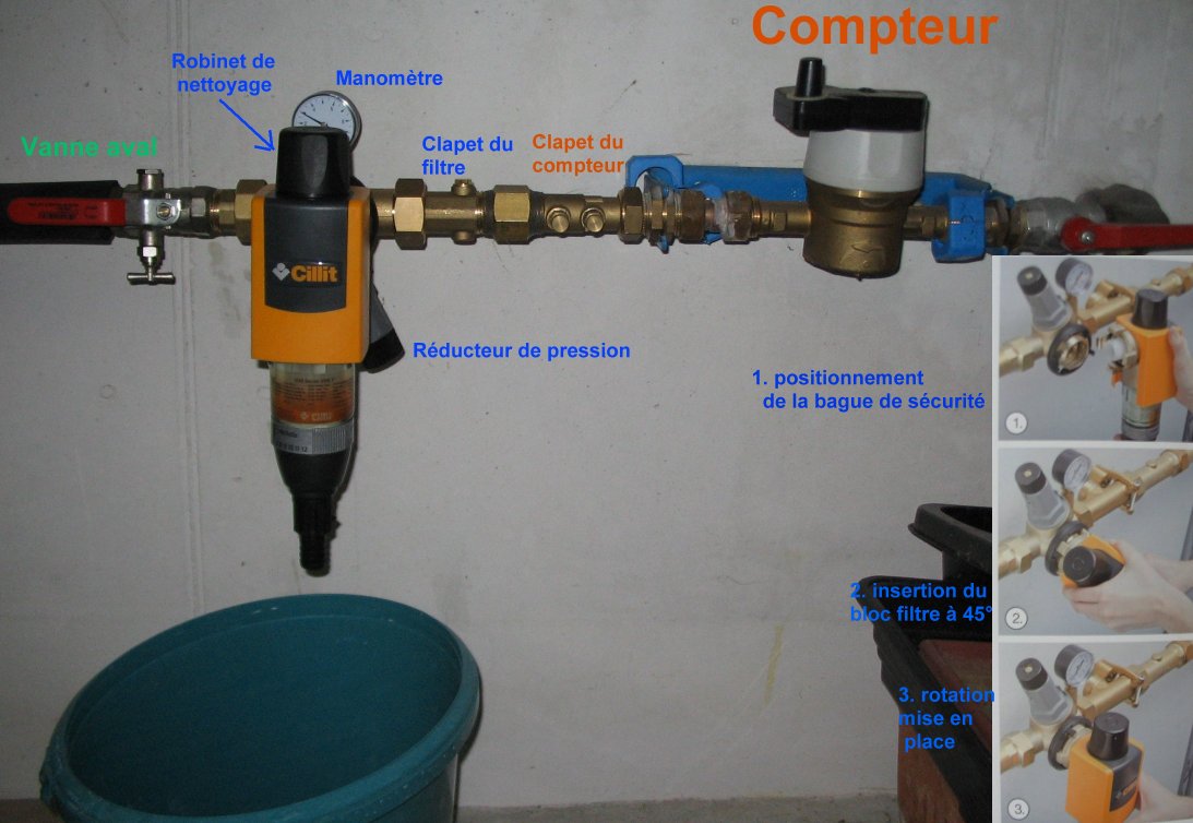

Mon projet solaire se concrétise et j’améliore mon installation sanitaire en attendant.
N’ayant pas installé de filtre et de réducteur de pression en aval du compteur d’eau pendant plus de 10 ans, j’ai eu les désagréments suivants :
- Coups de bélier.
- Détérioration à deux reprises d’un robinet 1/4 de tour.
- Accumulation de sable au fond du ballon d’ECS.
- Encrassement des filtres à la sortie des robinets de la sdb et cuisine.
- Variations importantes de débit en cas de prise d’eau entre la sdb et la cuisine.
- Variations de température au robinet thermostatique de la douche.
Sur les conseils de ma femme qui est chimiste, nous avons choisi un combiné filtre avec réducteur de pression de marque Allemande. Ce filtre à tamis se nettoie sans démontage par simple manipulation d’un robinet qui inverse le flux et chasse les impuretés vers le bas. La filtration est à 90 µm ce qui suffit amplement pour les résidus de sable et de limaille sans avoir de pertes de débit. L’entretien est très facile et je puis vous assurer que les désagréments listés ci-dessus ont disparus et les variations atténuées. La pression est réglée à 3,5 bars. Ce filtre ne modifie pas la teneur en minéraux, ni le calcaire.
Le montage est très facile, j’ai dû juste faire un joint en fillasse pour le manomètre. Je n’ai pas prévu de by-pass. Si nécessaire, le système de filtration est escamotable du support et peut se nettoyer dans un seau avec une brosse à dent (voir photo). Une vanne avec purgeur en aval me permet d’intervenir sur le filtre ou de le déposer sans vidanger l’installation. Le purgeur en aval est nécessaire pour vidanger l’installation car le filtre possède un clapet anti-retour. La qualité et la finition des pièces est remarquable : tout est démontable, la notice claire (en Français, Anglais et Allemand). On peut le raccorder à l’égout ou mettre un seau en dessous pour récolter les résidus (ce que j’ai fait).
