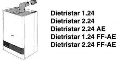

Je possède une chaudière De Dietrich
modèle Dietristar DD 1.24 FF-AE GN de fabrication Allemande par Jukers, posée fin 1998)
J'ouvre ce sujet pour échanger des expériences sur cette chaudière.
... à ne pas confondre avec la "City" qui l'a suivie.
Cordialement,
Jean-Matthieu
