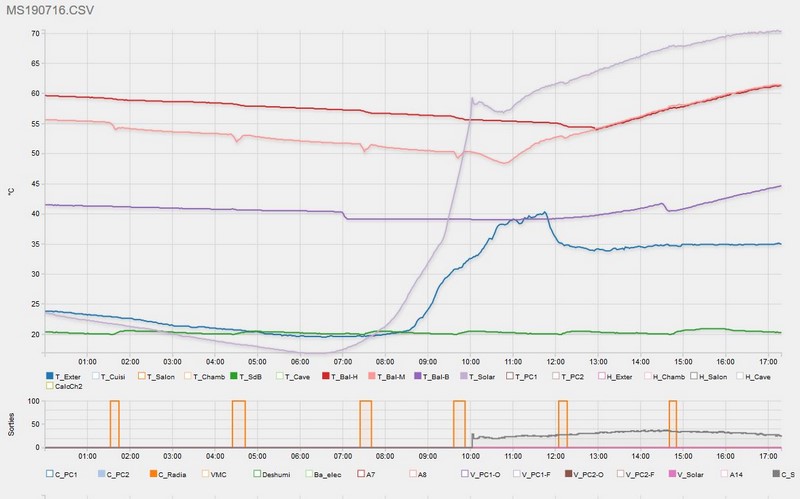

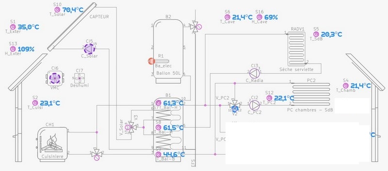

Salut de l'ouest également, en Touraine il fait bien chaud, 35°C à l'ombre.
Premier été pour mon installation solaire et premier test canicule aujourd'hui donc 8-)
J'en profite pour faire tourner la machine à laver le linge à 90°C, avec la double entrée froid et chaud elle consomme du soleil :cool:
Et puis j'en profite pour chauffer la salle de bain avec le sèche-serviette branché sur le ballon. Bon ça peut paraitre bizarre que je chauffe la salle de bain en pleine canicule mais j'habite dans un troglo et même en pleine été la salle de bain qui se trouve à 10m sous terre ne dépasse les 18/19°C sans chauffage :lol:
Donc pour le moment tout roule et le Maxisun fait du bon boulot :-D
Par contre, comme l'indique Guy, il ne faudrait pas qu'il y ai une coupure de courant car pour le moment je n'ai pas de système de secours :roll:

ET pour Troglo...== autovidange...!!
