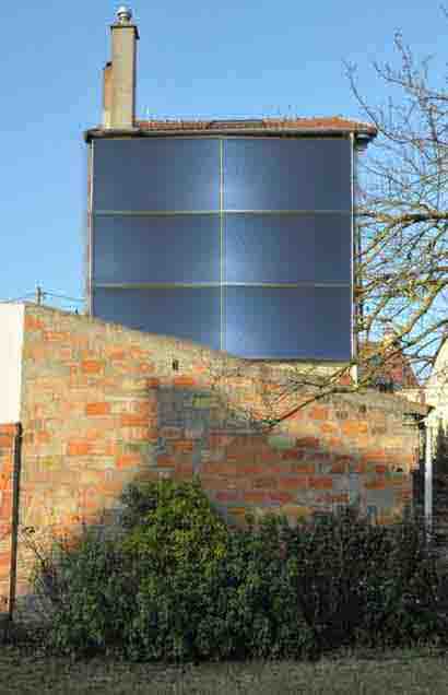

Comme d'autres, je me suis fait étendre par la mairie de mon bled... 4 jours avant la fin de ce long mois d'attente, le facteur me délivre un gentil recommandé avec AR m'informant que les capteurs solaires c'est moche, pas de la même couleur que les murs et que mes voisins pourraient ne pas aimer ! Le tout largement argumenté via certains articles du POS.
Ce POS ne comportant aucun texte sur les capteurs, c'est bien en leur bon vouloir que l'on peut attendre une issue. En fait, les services techniques de mon bled ont la fâcheuse réputation de ne connaître qu'un seul mot: NON !!!
J'ai la chance d'avoir dans ma manche le seul élu vert de la commune (et membre de la commission d'urbanisme) ainsi qu'un avocat vert.
Cette expérience est très enrichissante à plusieurs niveaux.
Je n'avais pas spécifié dans demande préalable (DP) les raisons pour lesquelles je veux poser les capteurs sur un mur (aveugle et non vu de la rue...). C'est marrant mais, tout en insistant lourdement sur la surface capteur demandée, ces braves gens n'ont même pas eu l'idée que ce puisse être pour chauffer la baraque...
Le meilleur de l'affaire: un membre de la commission, centriste se proclamant écolo, tellement faut et fort qu'il a fini modestement par créer une fondation portant son nom..., a apostrophé mon ami élu vert sur le thème: "Mais, je ne comprends pas pourquoi ce monsieur veut installer ses panneaux sur un mur alors que sur un toit à 25° c'est en toutes circonstances plus productif ?". Preuves à l'appui extraites d’un site solaire. Ce monsieur est ingénieur (mais sûrement pas 2 !). Consternant :cry: Ce monsieur ne connaît du solaire que les petits reportages de 1'30 passant aux intox TF1, rien de plus. Il est ingénieur et élu de la république, décide de la santé écologique des administrés mais ne mérite que la phrase de Coluche: "Les technocrates, tu leur donnes le Sahara, dans six mois il faut qu'ils achètent du sable ailleurs"...
Ils vont avoir bien du mal à répondre à leurs électeurs quand, dans la prochaine décennie, le prix du baril sera multiplié par 10 !
Il est urgent d'attendre !
Niveau action: 2 mois pour les recours. Pour l'instant, c'est information et négociation avec les élus, juste histoire de créer chez eux un semblant de vernis culturel sur le solaire thermique (pour qu'ils soient moins con ce sera beaucoup plus long...)
Passé ce stade de négociation, faute de résultat, ce sera la carotte pour faire avancer l'âne, la menace de dénonciation auprès des instances supérieures (ministère de l'écologie, DRIRE, presse, etc.) avec spécification des noms de tous ces guignols. A ce que je sais ils n'aiment pas beaucoup ça.
Au pire, je poserai de toute manière et, comme mes panneaux ne sont pas vus de la rue, pas vu pas pris !
En pj, le petit boulot d'un ami passé maître Photoshop... C’est moche, hein ?
Rémy

Ben voui que ça peut se faire en douce. Mais je trouve qu'il y a un petit défaut à l'affaire. Evidemment que ça servirait mes intérêts mais uniquement les miens et ça ne créerait aucune pseudo jurisprudence permettant à d'autres de s'engouffrer dans la brèche... Il n'y a que 3 voisins qui auront pleine vu sur les capteurs. Je suis allé les voir parce que, d'abord, je ne verrai pas les capteurs de mon jardin et qu'il me semble incongru d'imposer aux autres les conséquences de quelque chose qui ne me dérange pas. Réactions: d'indifférent à absolument positif :cool: Drôle: en plaisantant, j'ai évoqué la possibilité de distribuer de l'eau chaude en été... Quoique n'étant que parole en l'air, un de mes voisins semblait intéressé :cool:
Si c'est fait en douce, difficile de faire de la pub, des "visites guidées", bref, de faire en sorte que tout ça ne débouche sur du collectif, comme les CESI de démo, comme tout ce qu'on peut faire pour cesser de tranquillement être assis sur le tuyau de gaz qui va nous péter à la tête d'ici peu :roll:

CONSIDERANT que les travaux projetés consistent à installer des capteurs solaires sur le mur pignon d’une habitation,
CONSIDERANT que l’article UH 11 du POS relatif à l’« ASPECT EXTERIEUR » prévoit que « Par leur architecture, leurs dimensions ou leur aspect extérieur, les constructions, les extensions de bâtiments ainsi, que les réalisations d’ouvrages et de clôtures, ne doivent pas porter atteinte au caractère ou à l’intérêt des lieus avoisinants, aux sites, aux paysages naturels ou urbains. »
CONSIDERANT que le même article prévoit dans son paragraphe « 11.2-Façades. Les matériaux et les couleurs employés pour les constructions doivent être choisis pour s’intégrer dans un paysage urbain traditionnel. Les descentes d’eaux pluviales doivent être situées de façon à demeurer discrètes. Les murs séparatifs et les murs aveugles d’une construction doivent, lorsqu’ils ne sont pas construits avec les mêmes matériaux que les murs des façades principales, avoir un aspect qui s’harmonise avec celui desdites façades. L’implantation d’antennes paraboliques sur les façades coté emprise publique doit être traitée de façon à assurer leur intégration au bâti.
Pour les constructions anciennes, sont préconisés le maintien des matériaux anciens à nu (brique, pierre) et des éléments de décor : linteaux, clefs de voûte, appuis de fenêtre, soubassements, couronnements, corniches, etc. »,
CONSIDÉRANT que les panneaux solaires projetés dont les dimensions atteignent 3.66 m par 4.52 m ont notamment pour effet de masquer la quasi-totalité du mur pignon en ce compris les éléments de décor de la construction,
CONSIDÉRANT que par leur aspect, leurs dimensions ainsi que par leur positionnement sur la construction, les panneaux solaires projetés ne s'intègrent pas au bâti existant et ont pour effet de porter atteinte au caractère du lieu avoisinant,
CONSIDÉRANT que pour ce motif, le projet méconnaît les dispositions de l'article UH11 du POS."

Tu peux mettre une photo initiale du pignon de la maison
remy78
Messages : 475
Enregistré le : mar. févr. 07, 2006 10:26 am
Localisation : Houilles (78)
Message par remy78 »
Yes :-D
Ce qui les gêne est:
1. Que mes voisins se plaignent ce qui, à part si ce sont de vraies carpettes :shock: , ne semble pas le cas. En fait, les institutions ne se soucient pas de ce que pensent les gens mais de ce que eux pensent. Comme ils savent si bien le dire: "Nulle situation n'est définitive", ce qui signifie que même si mes voisins actuels ne sont pas opposés à mon projet, ils pourraient rencontrer des problèmes pour vendre leur cher bien immobilier à un abruti aimant la gaz et détestant tous ces farfelus d'écolos...
2. Le masquage des merveilleuses briques encadrant toutes les maisons des années 30. "Elle(s) étai(ent) si jolie(s)" comme dit la chanson...
EDIT: 3. la différence de teinte entre avant et après. Désolé mais il n' y a pas plus de capteurs solaires couleur "grippe intestinale", que rouge brique (mais pourquoi ne pas les repeindre... au pinceau !) ou cachés à la cave...
