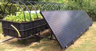

J'espère que ce sera bien plus ! pour info mes 3 PV de 240w placés au sol et plein sud depuis juin dernier m'ont produit au total 349kWh alors qu'ils ne voient presque pas le soleil en hiver en raison des arbres et ombres diverses.flen42 a écrit :bon j'ai fais une simulation PVSYST pour voir ...
la productivité arrive à environ 900 kWh/kWc/an
C'est Envoy qui m'affiche ces résultats....
Donc avec 10 fois plus de panneaux je multiplie en gros par 10 l'énergie produite

ok 3 x 240 = 720 Wc et 2 x 349 = 698 kWh et 698 / 720 = 969 kWh/kWc/an c'est bien pifométrique mais c'est l'ordre de grandeur .
tu sais mieux que nos si ton futur toit est plus ou moins au soleil que les modules au sol .
pour l'ABF je viendrais quand même avec un plan cadastral , un plan de situation ( rayon 1 km mini ) et la photo du forum ainsi que une photo prise sur internet pour donner un visuel futur
les gens discutent mieux avec des images sous les yeux .
pour moi dans la Loire ça se passe plutôt bien quand on rencontre l'ABF avant . l'ABF est un humain pas un robot , si on le traite comme un humain il y a moyen de moyenner ...

Voici la photo de mon système expérimental n°1, qui m'a produit 349kWh depuis juin à ce jour, avec les wicking beds à l'arrière.
- image.jpeg (50.47 Kio) Vu 12948 fois
