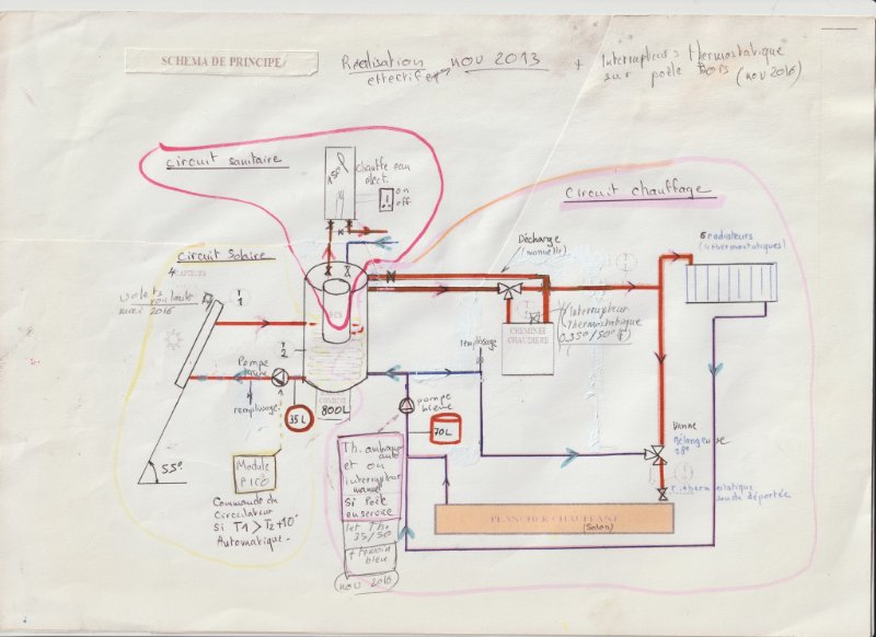

elle m'a appelé comme elle galère pour la remise en service du chauffage qu'il avait fait, truc pas trop compliqué mais bon...
y aurait t'il du monde dans les parages de la plaine sur mer ( 44 ) ( 60 km de Nantes ) , le problème c'est que je suis trop loin pour y aller.
comme j'ai un peu du mal à comprendre pourquoi son système ne marche pas ( au tel c'est compliqué )
pour moi la partie solaire nécessite juste une remise en service ( il semble y avoir de l'eau )
l'ensemble est avec un ballon de 800L et un poele bouilleur.
la pression dans le solaire avec du soleil qui me semble étrange , les panneaux sont à 2 m du sol
