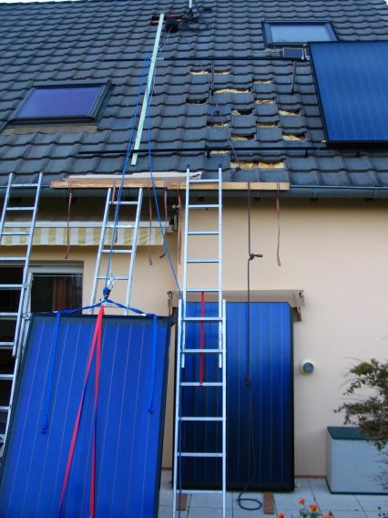

Jean-Matthieu STRICKER
Messages : 592

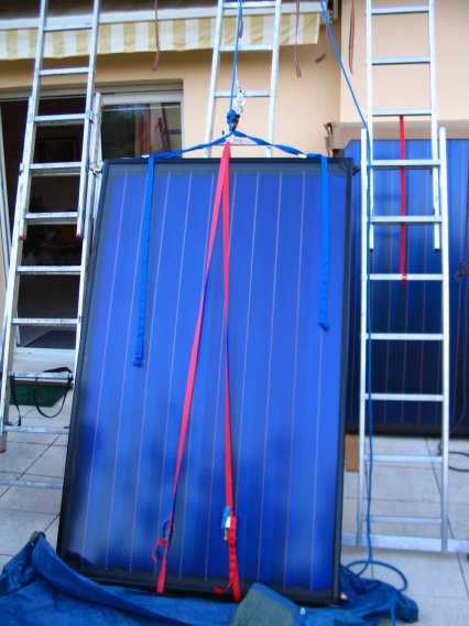

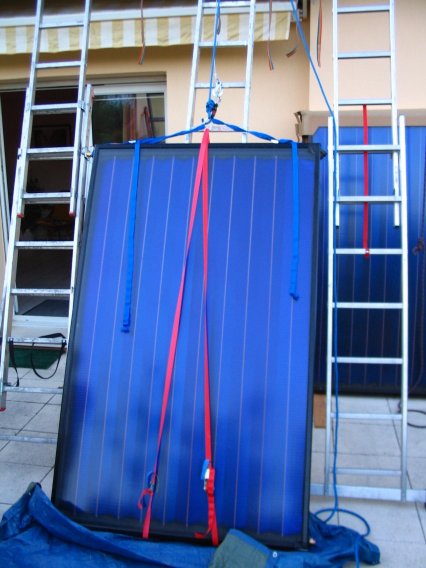

Des photo en disent plus qu'un long discours !
Installer des capteurs GM (grand modèle) sur le toit n'est pas facile !
Utiliser une corde d'escalade ou en nylon en palan avec des mousquetons est impossible sans poulies, il y a trop de frottements ! Nous avons tracté le capteur avec un treuil électrique 900 daN accroché en haut à un chevron.
- une rampe est faite par une échelle au départ. L'échelle est sanglée et coincée contre la gouttière.
- deux planches vissées à angle droit recouvrent la gouttière
- une latte assure le passage au-dessus de la traverse supérieure.
- Il faut être en haut pour hisser le crochet du treuil au-dessus de la traverse supérieure, sinon crac !
- les sangles rouges sont déposées en premier et le capteur est retenu par les sangles bleues pour le poser dans la rainure de la traverse du bas.
- le capteur est coulissé sur le rail du bas vers son emplacement.
Jean-Matthieu
Modifié en dernier par Jean-Matthieu STRICKER le mer. avr. 03, 2013 8:33 am, modifié 2 fois.
Jean-Matthieu
__________________________

Grand merci a notre Momie préférée :-D
Le rayé = Ottiti
La salopette = Tigrou
Le vert = mon frérot
Quelques mois après nous avons installé les 3 autres à 2 seulement :cool:
Et j'ai éliminé la contre pente 8-)
