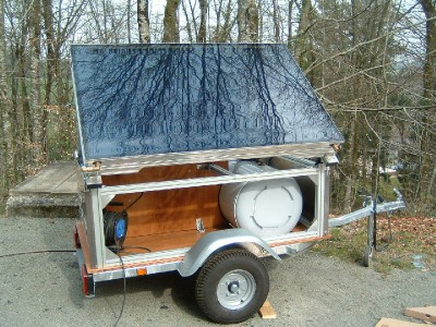

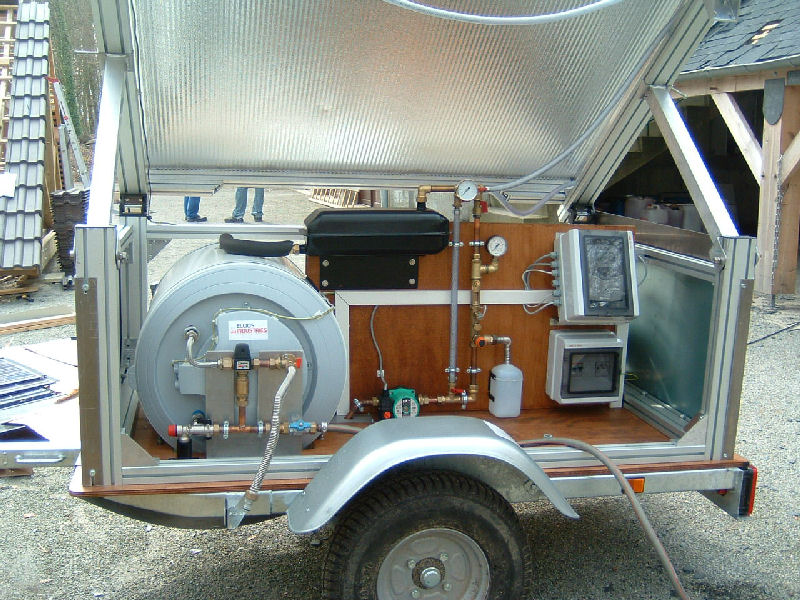

Les cesi de démo font des petits. Ci dessous un message reçu venant des formateurs du CFP la Futaie près de Laval, qui ont utilisé la remorque de nos amis bretons, et qui s'en sont fait une (belle) pour la formation des stagiaires.
Comme vous étiez à l'initiative des remorques pédagogiques, je vous présente notre remorque thermique, la remorque PV en site isolé devrait suivre et permettra d'alimenter la régule de la remorque thermique... Deux petites photos de la remorque thermique auto-vidangeable du CFP.
CFP La Futaie
53410 PORT-BRILLET
02 43 01 82 80
Rajout de Clément:
Je suis assez content de voir que mon idée à fait son bout de chemin avec les nouveaux formateurs :-)
On peut aussi apercevoir sur la vue arrière de la remorque (en haut de la photo à gauche), une charpente pédagogique.
Bravo pour cette réalisation. Je vais voir avec Clément si on peut leur demander un petit compte rendu avec schéma hydraulique et élec ....

superbe travail !
Salut.[quote="MICHOKO"]superbe travail ![/quote] Merci pour eux.
Les 2 toitures qu'on aperçoit à gauche et à droite sont faites pour apprendre à poser des capteurs en intégré (sans tenir compte de l'orientation).
Ce sont des formations en Contrat de Qualification.
Le compte rendu du cesi pédagogique cité plus haut et réalisé pour des formations en Contrat de Qualification, a été mis en ligne par Eric (merci à lui) et est ici : http://www.apper-solaire.org/Pages/Asso ... /index.pdf
Bonne lecture.
