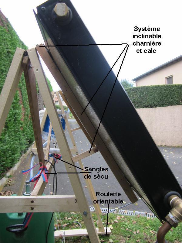

J'ai fini mon bazar, mais pas assez de soleil pour essais
Photo jointe avec système d'inclinaison (suffit de monter ou descendre la cale)
Un truc me surprend: la sonde de mes "vieux" capteurs auto-construits indiquait tout à l'heure avec un soleil voilé 13°C de plus que le LM TINOX 1240
Mais les anciens ont 20 cm d'isolant derrière. Le LM est en plus soumis au vent. Est-ce que c'est une partie de l'explication ???

Salut Michel.[quote="thermitch"]Ça peut expliquer ...
La sonde dans ton capteur est dans l'air ... du tuyau ou du capteur ?
Par convection, l'air de ton champ est sûrement plus chaud à l'endroit de la sonde de part la surface en jeu.
Vérifies peut-être les sondes quand même
[/quote]J'suis pas inquiet, c'est pas le même matos (sonde) ni les mêmes emplacements.
Bon WE
Bon WE

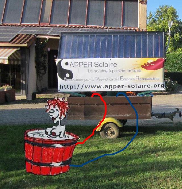

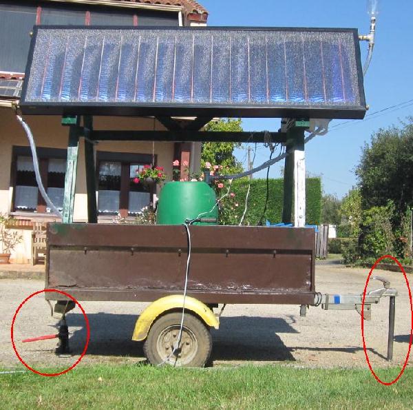

Bon, enfin des jours où il fait beau (trop presque). J'ai mis l'bazar dans une remorque (plus facile à déplacer) et ça chauffe à mort. J'ai coupé la circulation à 17h00, l'eau dans le ballon plastique non isolé était à 60°C. J'ai eu peur qu'il ramollisse et s'étale au fond d'la remorque
L'autovidange fonction super bien. Le capteur est monté en stagnation à ... ben j'en sais rien, mon module thermo après 110°C, affiche un dépassement et c'est tout
PS: ce soir je suis invité à une réunion Europe écolo-verde pour parler solaire.
Le gars qui nous accueille est acquis à la cause, on a sensiblement la même instal depuis 30 ans. On verra bien ce qu'il en ressort ...

'Soir[quote="guy delsol"]Parfait !!!! Manque la banderole APPER...... Et la nana...!!!
Guy[/quote]Y a qu'à d'mander
