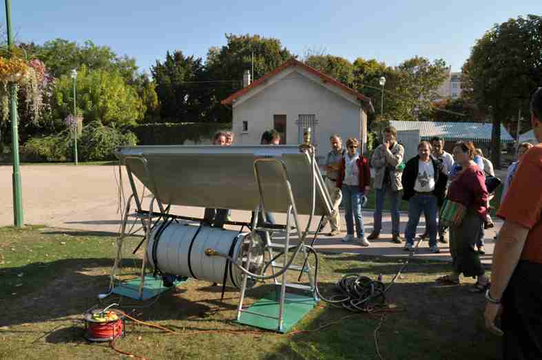

Houilles, parc Charles de Gaulle, samedi 26 septembre 2009. Ciel bleu avec un beau rond jaune qui bouge…
10 :30 on démarre, 20°C dans le ballon… 14 :00, 47°C. 16 :00, 54°C. Heureusement le soleil va finir par se fatiguer…
Notre « non stand » - seul stand à ne pas être abrité sous une tente… - est placé à un endroit inratable, sur l’allée centrale d’un parc situé au centre de la ville, confluant entre centre ville (marché au matin), gare et autres commerces.
Carton, carton plein !!! Que de curiosité, grand bonheur ! Même une dame âgée ayant certainement dépassé l’age de penser en termes de rentabilité est très intriguée et vient nous questionner…
Beaucoup, beaucoup de curiosité. Feu d’artifice de toutes les couleurs… Le CESI de démo fait son œuvre et suscite toutes les curiosités, presque impossible de passer devant sans s’arrêter… Même l’éventuel défaut apparent du montage sur escabeau provoque des interrogations (« Et ça tient comme ça ? »), avec les réponses de circonstance.
Plein d’enseignements à tirer de cette journée. Que dire ou faire, ne pas dire ou ne pas faire, qu’avoir sous la main, caché ou montré, etc. Surtout, toujours œuvrer à géométrie variable…
On s’est bien éclaté et on a bien rigolé par moments. Suite indispensable !
Super merci à Thierry (p_bricoleur), colocataire de l’œuvre d’un jour, à treblig et gregory (fils de GG).
Rémy
Rémy

- ametpierre
- Messages : 1648
l'avantage du cesi sur remorque
tt est dedans ya qu'a débaler
l'inconvénient
c'est de l'entretien, c'est bcp plus de boulot a construire,
si on doit acheter la remorque ça coute bcp plus cher
pour le prix d'un cesi sur remorque on fait alors 4 cesi ss remorque
il faut de la place pour stocker au sec la remorque
l'avantage du cesi a remonter:
seuls ceux qui savent le remonter sauront s'en servir (ça evite aux autres de raconter n'importe quoi)
c'est transportable ds une voiture normale avec une galerie
le stockage est facile, on lui trouve tjrs une place
l'inconvénient:
faut 30 mn mini pour le monter a 2
seuls ceux qui savent le remonter sauront s'en servir ...
si on ne fait pas gaffe on perd des pièces, ça oblige à le monter la veille pour valider son fonctionnement
et éviter par exemple à certains de monter le circulateur a l'envers
ya des pour ya des contres
Je n'ai aucun avis personnel sur ces choix , la seul chose qui m'intéresse est de trouver des gens qui le font avec passion.
Nous attendons par ailleurs toujours des gens ds le nord-est et dans le sud-ouest
avis aux amateurs
l'asso finance le matériel solaire
comme dit serge l'étape le plus difficile est celle qui consiste à lever le doigt !
bien à vous
pierre

- p_bricoleur
- Messages : 1671
C'était super.
Un parc très vert en pleine ville, que les gens traversent pour aller au marché, donc du "trafic".
Toutes les générations, des "seniors" (je sais plus comment on dit maintenant en "politiquement correct") qui demandent des détails très techniques aux papas en promenade qui expliquent à leur 6-10 ans comment ça fonctionne.
Toutes les consommations, un couple agé très économe ("oh non pas une douche tous les jours quand même"), mais aussi la dame à 4000 litres de fioul par an ("mais c'est bien isolé, je crois même qu'on a du polystyrène dans les murs")
Admirer sur la photo le CESI en retrait de l'allée pour éviter que les badauds fassent de l'ombre sur le capteur (sinon si y a trop de monde ça chauffe plus).
Ce n'est pas long à monter à 2 : on visse les tuyaux entre les éléments et après on remplit.
Des joints, 2 clés à molette.
Rémy a fait un bon boulot pour rendre les montages/démontages pratiques.
Le plus long c'est le soir car il faut vider le ballon chaud et même tout ouvert ça ne coule pas vite (on a bu un coup en attendant...)
Même là peu de pertes : énergie gratuite et pour l'eau, les exposants des alentours qui rangeaient aussi sont venus se laver les mains sous l'eau chaude qui se vidait, le reste a arrosé le parc et retournera à la nappe phréatique.
La douche de démo c'est sympa (il faut un point d'eau et prévoir un tuyau d'arrosage pour la liaison à un robinet) pour les gens qui ne croient que ce qu'ils touchent.
Une remorque c'est sûr c'est plus rapide et on gagne les chargements de voiture. Mais c'est aussi plus de coûts et d'efforts.
