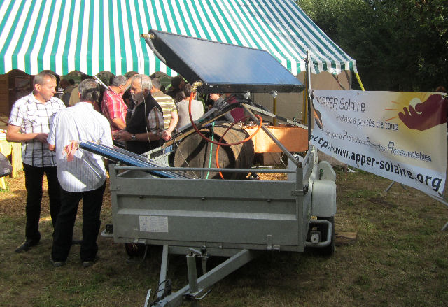

salut à tous
et un cesi de demo de plus.....
pour une petite animation locale au Herbiers en Vendée : FESTIBIO, j'ai utilisé le LM 1240 dispo chez Michel You. Et nous avons fait un typique vendéen : le ballon de 60 l. est caché dans .... une barrique, d'où beaucoup de questions sur l'engin : est-ce qu'on peut chauffer du vin ! Mais la barrique a provoqué un intérêt certain pour aller plus loin dans les explications
donc : 1 LM 1240, monté comme chez moi inclinable et orientable
1 circu (le vieux de ma chaudière fuel) et un compteur eau chaude, 1 bidon plastique de 60 l avec couvercle étanche, 1 échangeur 10 m de tube inox annelé monté en échangeur instantané, d'où la possibilité d'y passer du vin ou du lait, où ... de faire le café : 45° hier après midi dans le ballon(réduit à 30 l d'eau dans l'après midi, le soleil n'a pas été très généreux). Par contre, un point intéressant : samedi soir la temp de la réserve était à 30° et dimanche matin à 30: le bidon est isolé dans la barrique par 15 cm de copeau de bois blanc, et argumentation qui suit sur la nécessité de la qualité d'isolation. Finalement bon bilan de l'opération, j'ai les coordonnées de 5 personnes qui veulent poursuivre.
Coût de l'opération: 1 bidon de 60 L, 40 euros et 1 bout de rail pour fixer le capteur (glissières), 10 euros, le reste dispo sous la main. La régul est une SR618C1, que j'avais d'avance et qui est très visuelle, donc intéressante en présentations. Remarque : le LM est est vraiment petit, en cas de soleil boiteux, il vaut mieux rester sur 30 L d'eau et brider le débit à 1 L/mn, sinon pas d'eau chaude... Et l'auto vidange en circuit fermé a super bien marché, sans souci.
Michel You est passé le soir récupérer le capteur, il a pu sentir l'ambiance autour du Chauffe-Eau Solidaire Ind. Vendéen (CESIV).

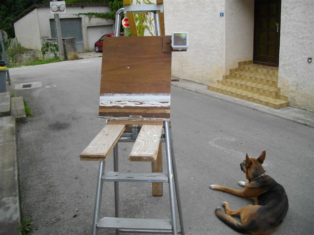

De mon côté, j'avance doucement avec un truc simple en auto-vidange et quelques dessins explicatifs.

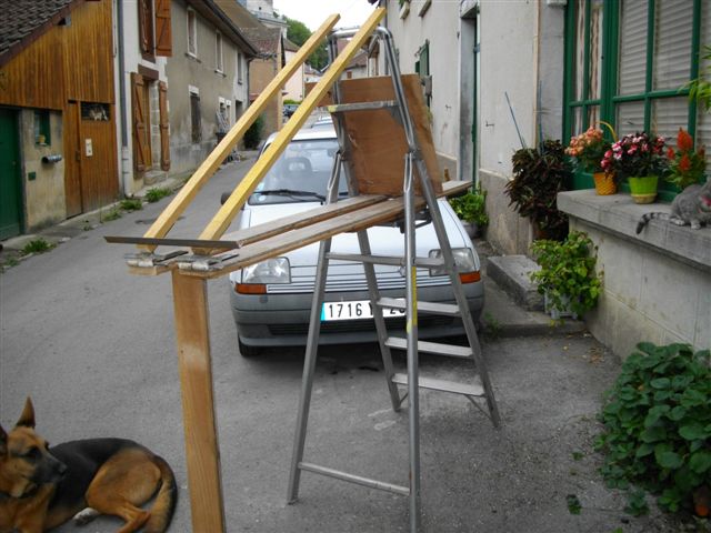

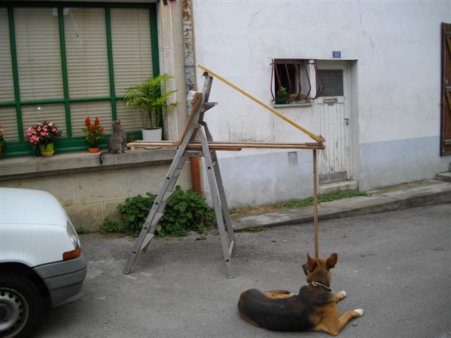

salut Charles,
ce n'est qu'un proto....on n'a pas encore installé la partie solaire proprement dite et on verra ce que ça donne.
Normalement, le ballon se pose sur le pied avant du support pour empêcher l'ensemble de basculer en cas de coup de vent par exemple.
michoko
