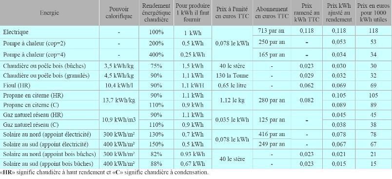

Salut Mich'
J'ai trouvé un tableau comparatif intéressant à l'adresse suivante
http://www.bioclima.fr/documents/Compar ... 5B1%5D.pdf
Pour les plaquettes , le résultat doit se situer entre les bûches et les pellets
- Tableau.JPG (68.22 Kio) Vu 4167 fois
