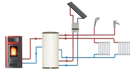

Je vais installer un thermo poêle à granules et un ballon tampon. Ce ballon sera installer dans les combles. Je pourrais le chauffer en partie par le soleil. Est-il possible de changer de source de chauffage ( poêle - panneau ) sans intervention de l'homme ( vanne )
Ballon chauffé par un thermo poêle à granule et 1 p. solaire

A comprendre ce que tu écris, il faut bien dimensionner une telle installation.
(un capteur ne suffit pas !)
Quel est le volume de la cuve?
L'installer dans les combles est risqué : masse de l'eau ! et risque de dégât des eaux !
Dans une telle installation il y a 2 points à étudier :
- le solaire et son apport souhaité
- la gestion du poêle et du stock.

Bonjour Wander,
Si je comprends bien tu voudrais coupler un panneau solaire sur le circuit du poele thermo.
En général les branchements sont totalements différents, le solaire se branche sur le bas du ballon et le poele thermo, ou autre, se branche sur le haut bu ballon.
Slts
Jean-Yves 25
