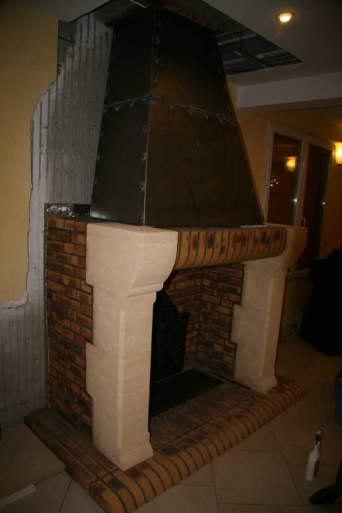

Nous voici arrivés au montage, étape après étape de la cheminée.
J'avais pris quelques photos.
Comme je n'avais pas d'expérience dans ce domaine, j'ai acheté un livre qui m'a expliqué comment respecter le nombre d'or (rapport entre dimensions du foyer et sections/hauteur du conduit afin d'éviter d'avoir une cheminée qui fume) et j'ai aussi consulté le DTU sur les cheminées.

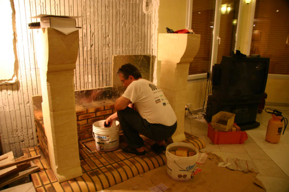

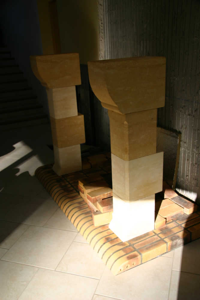

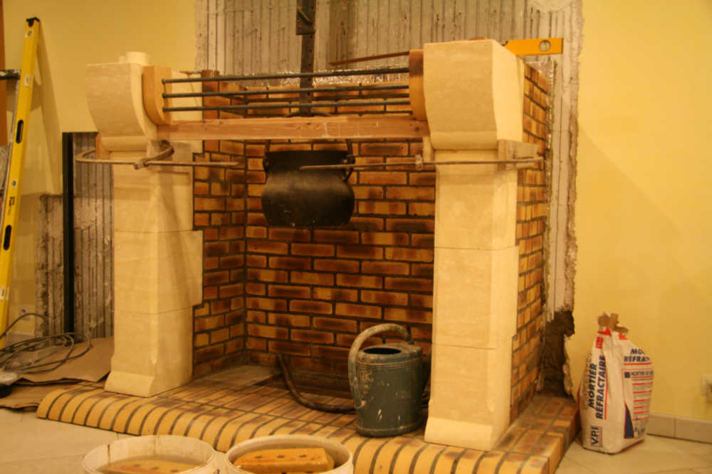

J'ai d'abord monté la sole foyère (photo 1) avec des briques léopard assemblées au mortier réfractaire. Les briques ont été trempées au moins 48h avant dans des seaux d'eau.

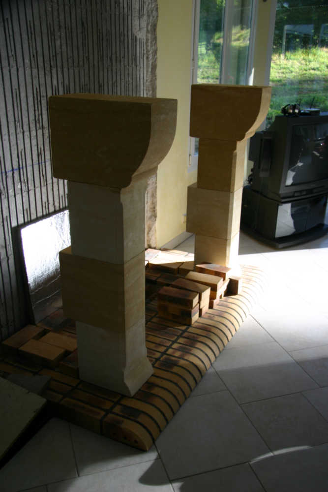

Ensuite j'ai mis en place les jambages ou piliers (photo 2) que j'ai fait tailler sur mesure, suivant mes plans, dans une carrière du Périgord.

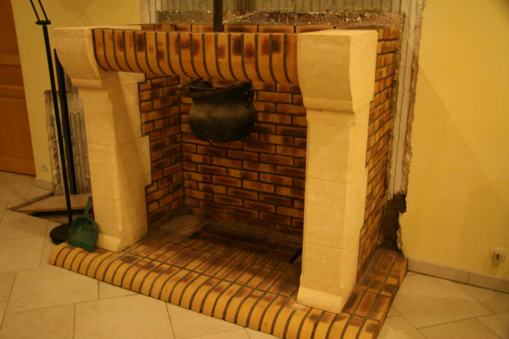

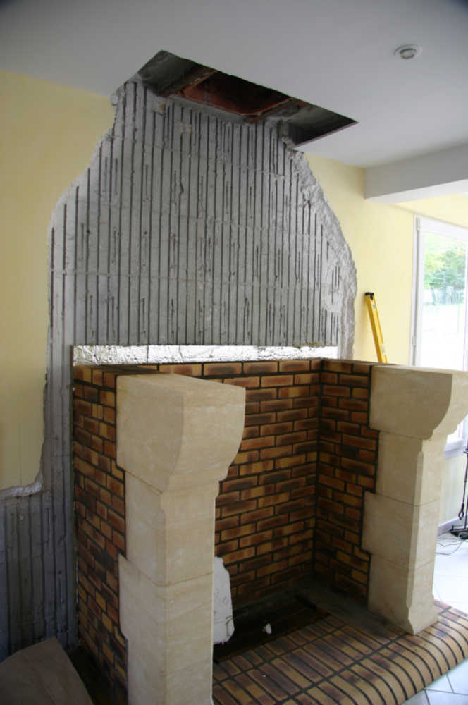

J'ai monté le contre coeur et l'arrière des jambages (photo 3) en briques léopard en me faisant un plan de calepinage des briques. Il fallait que j'attende un jour entre chaque couche pour que le mortier sèche un peu !
Ensuite j'ai monté le linteau (photos 8 et 9) en briques léopard arrondies avec leur armature en fer à béton lisse pour permettre les dilatations de celui ci par rapport aux briques.

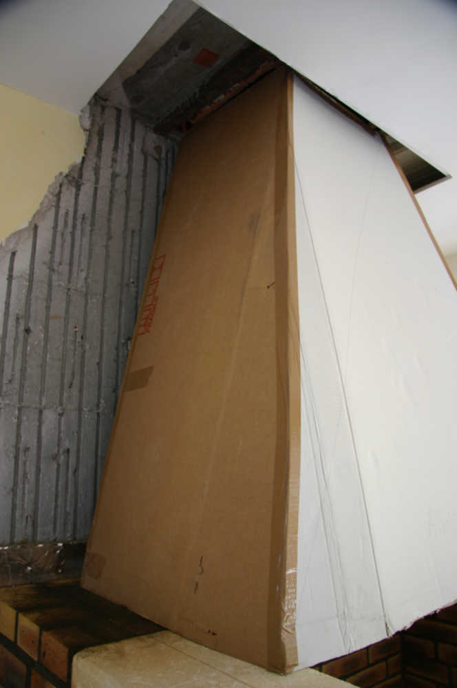

Enfin la pose d'un gabarit en carton de l'avaloir (photo 7).

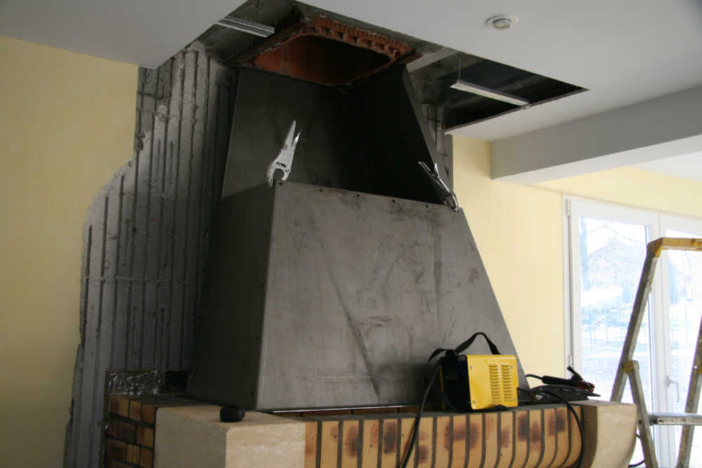

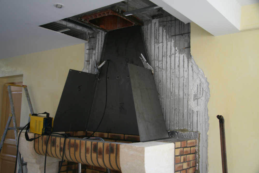

Puis est venu la soudure des différentes pièces en tôle de 3mm constituant l'avaloir sans oublier la pièce anti refoulement à disposer dans l'avaloir (photos 10 à 12).
Enfin la poutre récupérée sur le bon coin et l'habillage de l'avaloir (voir première photo en début du post).

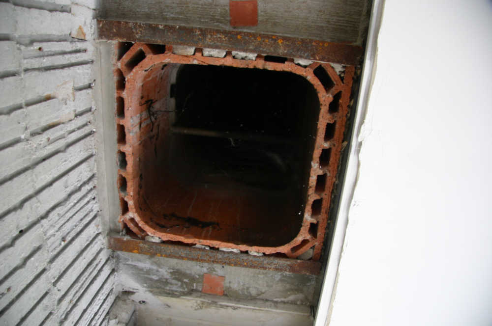

J'ai aussi installé un clapet articulé en tôle de 3mm dans le conduit de cheminée pour éviter les passages d'air de ventilation lors de l'arrêt de la cheminée.
Je mettrais aussi une photo du support de gril "maison" qui repose sur les chenets.

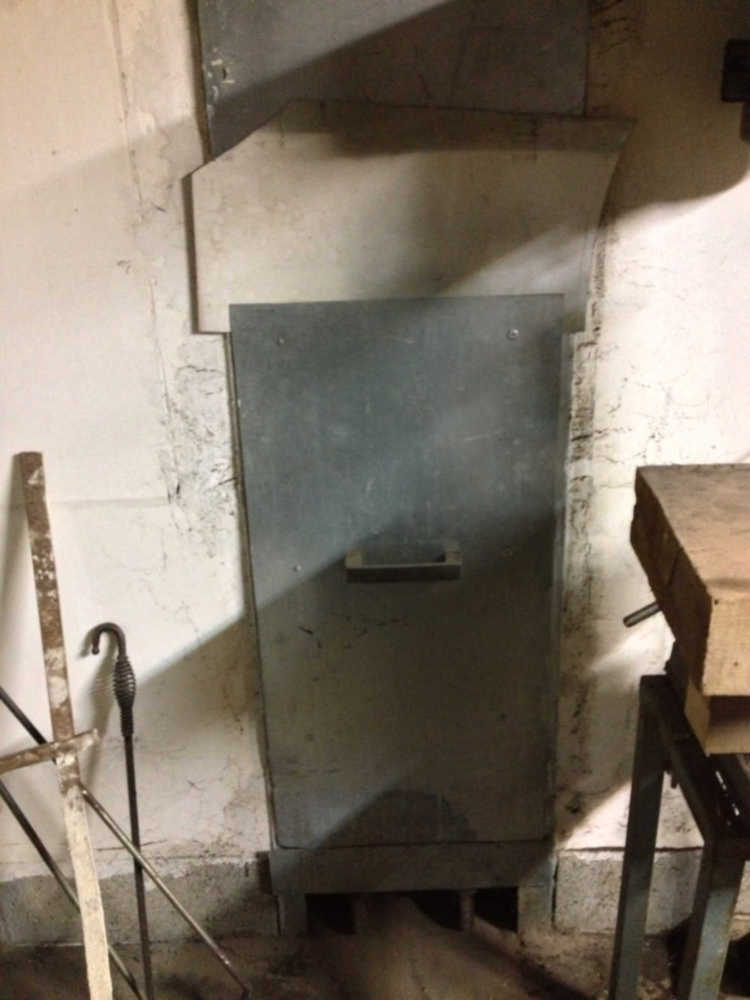

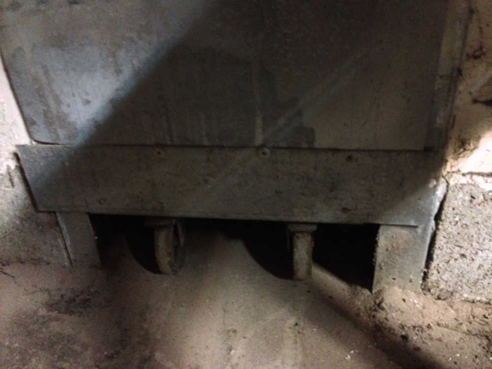

J'enchaîne, dans la foulée, par la récupération des cendres au sous sol.
Ici pas de photos pendant la construction et de plus la gaine de récupération a été insérée dans une cloison en carreaux de plâtre, donc pas facile !
Dans la sole de la cheminée, il y a un trou de 25 par 70 cm environ sur lequel repose une plaque en fonte de 18 mm percée en son centre d'une cinquantaine de trous de 10mm de diamètre.
Impossible de vous montrer une photo de la plaque en ce moment car il y a le feu !

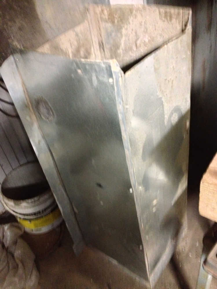

Au sous sol et juste en dessous, j'ai installé une gaine faite de cornières et de tôles galvanisées.
Toujours au sous sol et dans cette gaine, il y a un grand bac à roulettes, lui aussi fabriqué en tôles galvanisées.
Sa contenance me permet de tenir presque une saison sans le vider.
Pour nettoyer la cheminée de ses cendres il suffit de passer une raclette (de fabrication maison) plusieurs fois sur la zone trouée pour faire tomber l'excédent de cendres sachant que les cendres tombent aussi naturellement pendant la combustion.

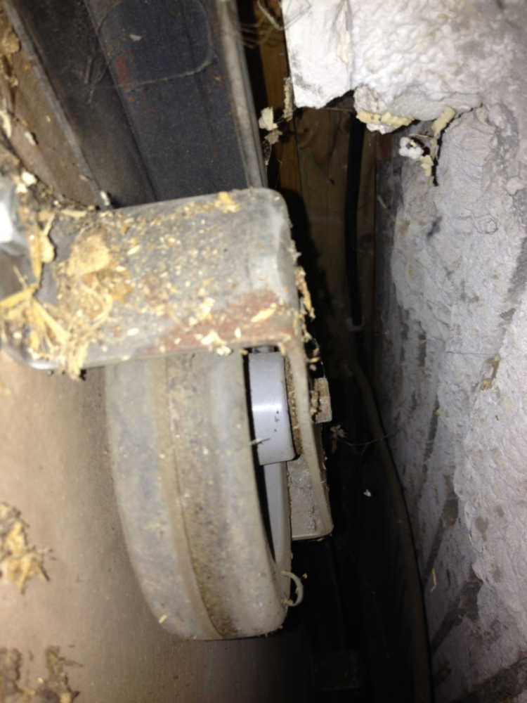

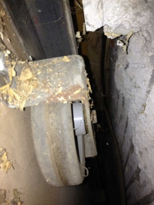

Suite des photos du bac avec détail sur les roulettes.
Dans la gaine j'ai fabriqué un système d'entonnoir qui permet aux cendres de tomber dans le bac et non sur les côtés, enfin en principe car c'est assez volatil les cendres !

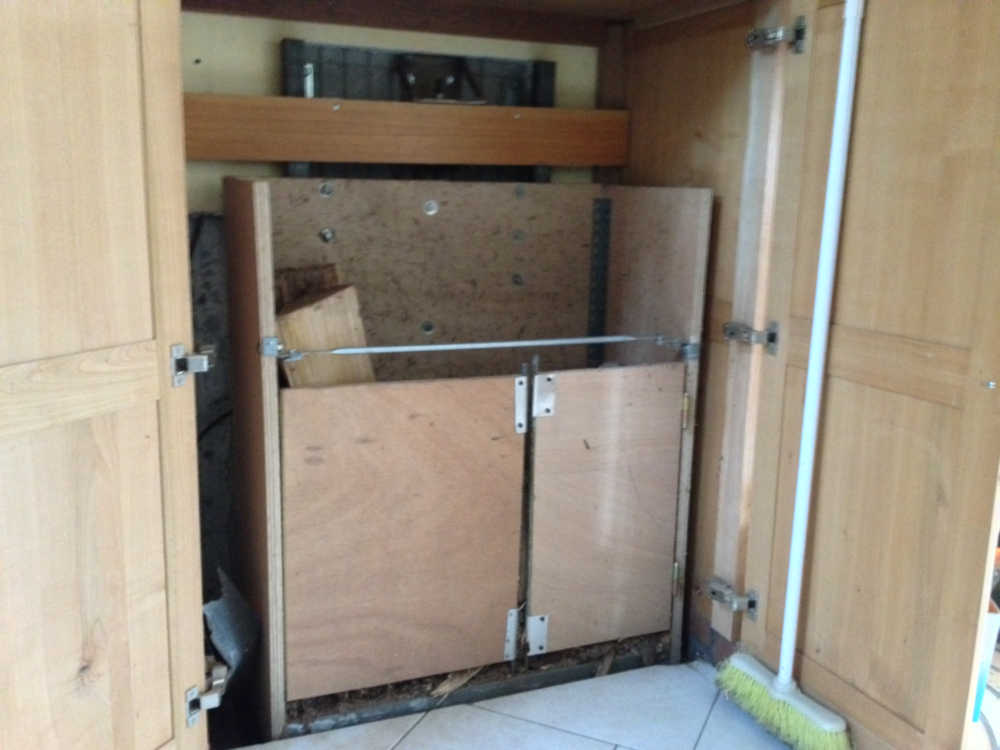

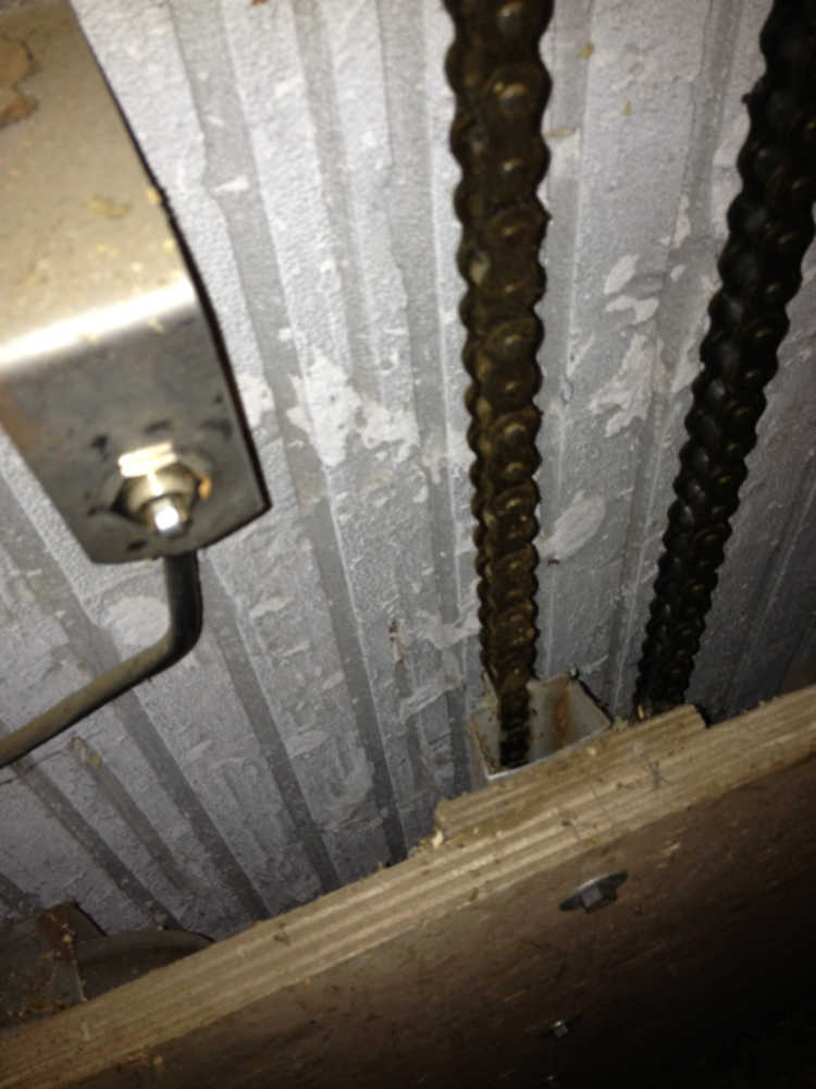

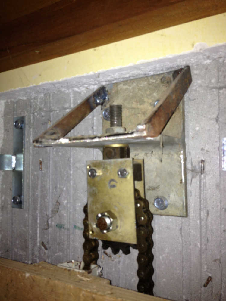

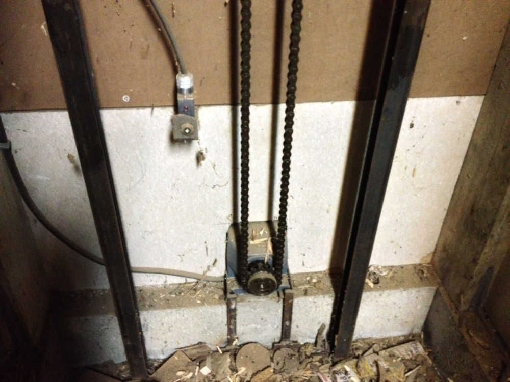

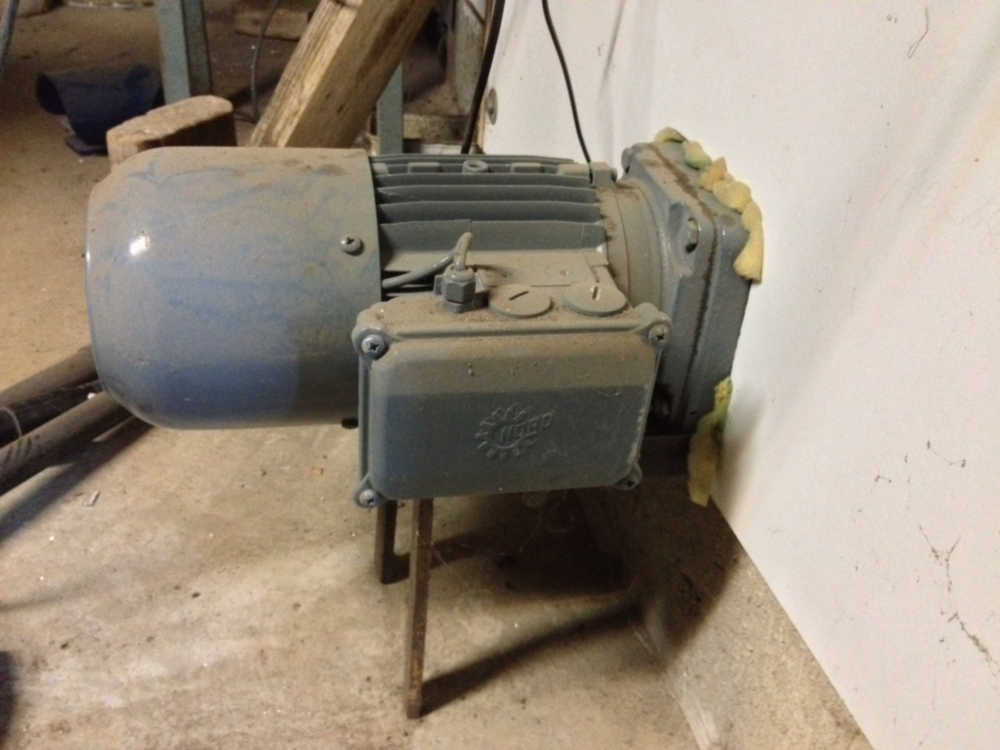

Et pour en finir, voici la description du monte bûches, lui aussi sans photos des phases de construction.

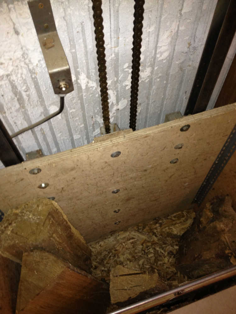

Pour cette construction, j'ai monté un système à chaîne, grosse chaîne de type vélo, entraînée par un moto réducteur frein:
Quand on appuie sur le bouton montée ou descente, le frein se débloque et le moteur se met à tourner. C'est le frein du moteur qui maintient la cabine en position dès que le moteur est arrêté.
Pour des raisons de sécurité, il faut maintenir le bouton poussoir appuyé pour commander le moteur. Quelques secondes suffisent pour passer la cabine d'un étage à l'autre. Il y a aussi un contact fin de course haut et bas afin que la cabine s'arrête toute seule.

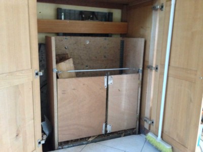

La cage du monte buche est en haut dans le placard à gauche de la cheminée et en bas il y a aussi un placard verrouillable avec joints mousse d’étanchéité afin d'éviter à l'air froid de monter par ce trou.
J'ai aussi prévu d'empêcher la manoeuvre du moteur si une des deux portes est ouverte et d'empêcher l'ouverture de la porte supérieure si la cabine est au sous sol.
Le moto réducteur est au sous sol et il y a un pignon dans le placard du rez de chaussée sur lequel on trouve un tendeur de chaine.
La cabine est guidée par deux profilés en U montés en vis à vis de part et de la chaine et dans lesquels circulent 4 grandes roues solidaires de la caisse.
La caisse est fixée à la chaine au moyen d'un profilé en forme de oméga percé à plusieurs endroits. Des boulons passant à travers les maillons et ce profilé viennent pincer la chaîne.
