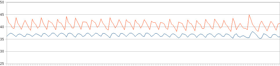

j'ajoute une remarque à mon compte rendu.
je m'aperçois que je ne peux en jouant sur les valeurs de la V3V ou sur les seuils de déclenchement de la chaudière éviter les pics sur la température de départ.
Je vais mettre un ballon de 8l qui fera décanteur, dégazeur et tampon .
Modifié en dernier par enthalpîe le sam. déc. 08, 2012 16:57 pm, modifié 1 fois.
