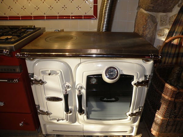

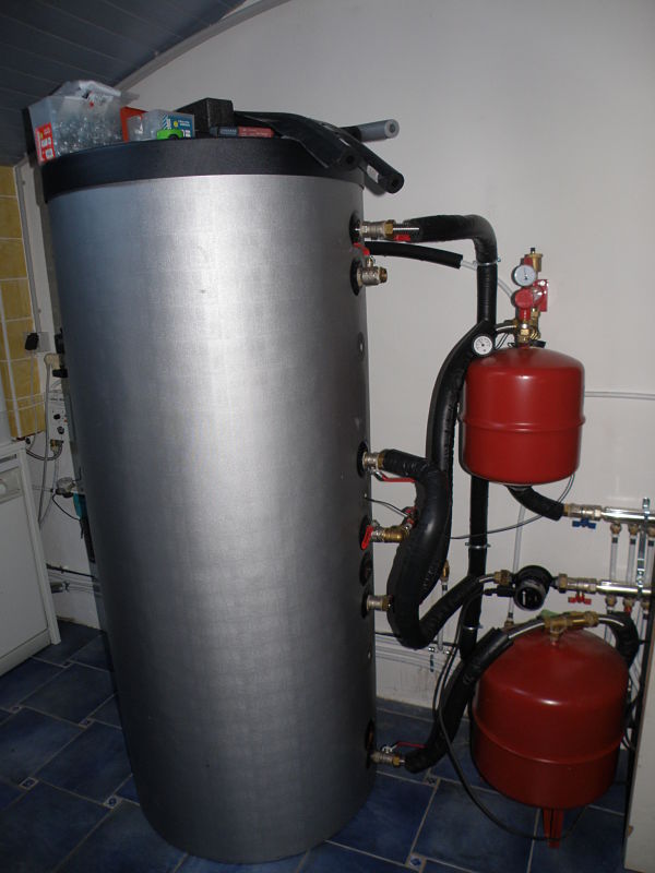

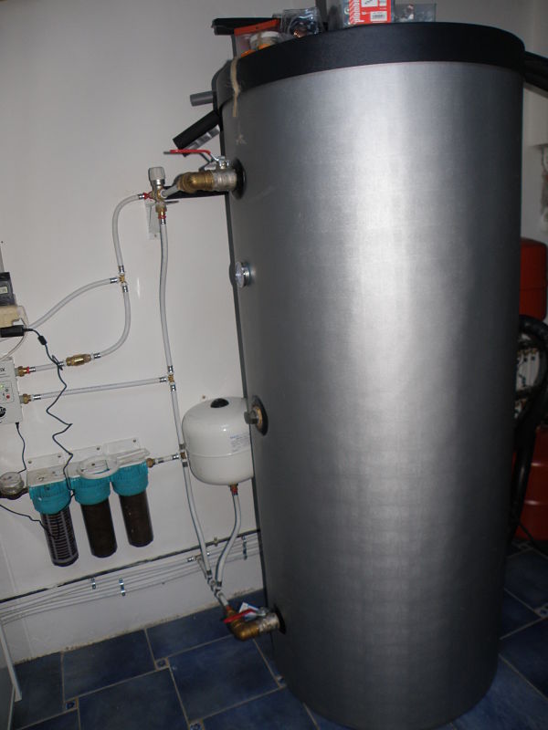

voilà le début de notre installation
j'ai fait au plus simple possible

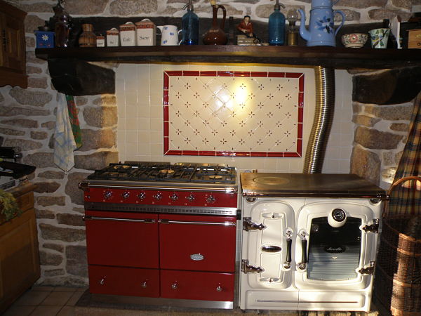

nous avons choisit un poêle bouilleur à bois de francobelge (réf merville ) d'une capacité de 14kw 9 pour le bouilleur 5kw pour le chauffage,
elle est équipée d'un four ainsi que la possibilité de faire chauffé sur la plaque fonte au dessus (comme dans le temps ) :-D
nous cuisinons tous nos repas depuis un mois avec .

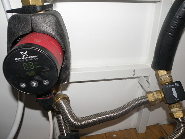

une pompe Circulateur Grundfos Alpha 2 25-40 pour le bouilleur
un ballon de 500l sanitaire chauffage avec un serpentin pour le solaire.un groupe de sécurité sur le ballon .
deux vases expansion 50l pour le bouilleur,25l pour le chauffage.
une pompe circulation lowara basic pour le chauffage.
l'ensemble du réseau chauffage en multicouche .iden pour le réseau eau.

alain29 a écrit : un ballon de 500l sanitaire chauffage avec un serpentin pour le solaire.
Bjr Alain,
je n'ai pas compris ce point; Tu as 500L de réserve pr le chauffage ou pr l'eau chaude sanitaire (ECS) ? ou c'est un ballon combiné (tank in tbak) ou a ECS instantanée ?
un petit schéma hydraulique peut etre ?

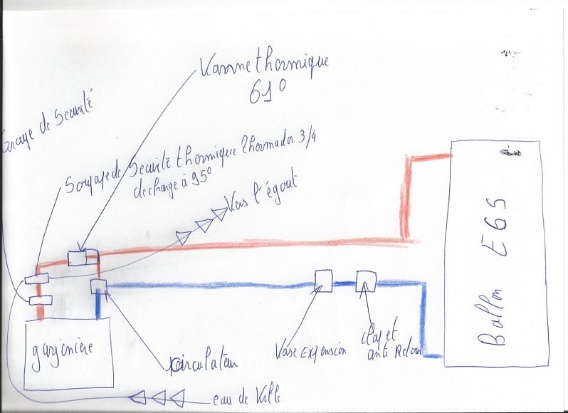

voilà un plan a main levé
il y a aussi un groupe sécurité en haut du ballon
j'ai fait une erreur sur le plan le vase expansion est avant le clapet anti retour
désolé suit nul en dessin
alain

Messages : 2846
Re: notre installation
euh j'avais bien précisé détaillé
Tu veux pas le refaire au propre ? Je fais ca pr t'aider et décelé un éventuel prbl.
un circulateur a une entrée et une sortie, Sur ton schema il y a 3 connexion au circu :marteau:
ou sont les départ/retours chauffage ?
ou est l'ecs ?
dessine bien aussi tous les éléments de sécurité.
allez un petit effort , en plus ca te servira le jour ou tu voudra faire (ou faire faire) de la maintenance :cool:
