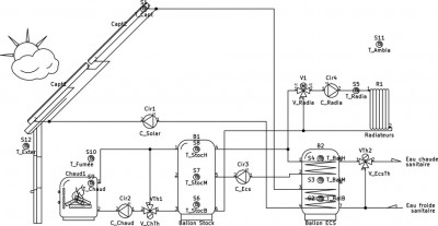

Salut Le Ballais, tous,
en regardant ce beau schéma, je me rends compte que:
- la priorité solaire n'y est pas ... Les retours chauffage bois des 2 tampons devraient se faire au-dessus des serpentins solaires et non tout en bas comme dessiné. Du coup, le volume à prendre en compte pour le tampon bois correspond aux volumes situés au-dessus de ces 2 serpentins (et non les 1000 l). Si tu n'as pas assez de volume tampon par rapport à la puissance, reste avec ce montage mais comprends bien que le solaire n'est pas favorisé car tout le volume sera + ou -chauffé par le bois.
- les circulateurs Circuits radiateurs et PC seraient mieux sur les départs qu'à pousser la flotte dans les tampons (et être plus ou moins en montage Décharge ou répartition, qu'en mélange).
- le thermovar serait mieux sur le retour, à mon sens.
- s'il y a des vannes d'isolement sur les tampons, il faut rajouter un vase d'expansion pour le BT 500l élec et une soupape 3 b. Chaque appareil producteur de chaleur doit avoir un vase d'expansion et une soupape 3b sans vanne entre eux; et le bouilleur une soupape thermique en plus de tout ça.
Question subsidiaire: les ventilo-convecteurs ont-ils le même régime de t° que les radiateurs ?
Bonne soirée et cogitation
Pierre-Yves
Pierre-Yves

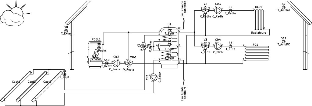

En réponse à Lebritish :
« Tu fais plutôt varier la vitesse du circulateur pr obtenir un delta T constant entre la T des panneaux et celle de la cuve »
Ok mais quel genre de circulateur à débit variable ?
« Pour la régulation tu as pensé au maxisun de notre ami Patrick07 »
Oui j’ai lu le topic sur le sujet mais il me manque des infos sur des retours d’expérience sur des installations ainsi que sur le prix (je n’ai aucune expérience sur ce genre de matos et je ne voudrais pas me retrouver avec une Ferrari qui reste au garage).
J’ai également essayé d’intégrer les remarques de Pierre-Yves :
- bien vu pour la cheminée qui n’est là que pour dépanner et non pour chauffer tout le ballon
- pour les circuits circulateurs j’ai modifié leur emplacement (« en montage Décharge ou répartition, qu'en mélange … » pour moi c’est un peu du chinois) idem pour le thermovar
- j’ai disposé un vase d’expansion par ballon, pour les soupapes 3b et thermique j’essaie de trouver des billes et je les intégrerais au schéma.
- J’ai groupé le ventilo convecteur et le PC

[referp=103939;quote="Le Ballais"
- pour les circuits circulateurs j’ai modifié leur emplacement (« en montage Décharge ou répartition, qu'en mélange … » pour moi c’est un peu du chinois) idem pour le thermovar[/quote]
montage en décharge ou répartition: sert à orienter la circulation du fluide dans un circuit ou un autre. Ex: production d'ECS ou circuit radiateurs ou circuit panneaux solaires- ballon ou panneaux solaires boucle de décharge. Dans ces cas , le circulateur est monté en amont de la V3V (souvent en tout ou rien).
montage en mélange: sert à obtenir une T° de départ fixée par la régulation. On utilise la V3V pour mélanger de l'eau provenant de l'appareil producteur de chaleur (chaude) à celle de retour de l'installation (- chaude). Dans ce cas de figure , le circulateur est monté en aval de la V3V (qui est souvent manoeuvrée par un moteur pas à pas).
Le thermovar est monté sur le retour car c'est la T° de retour qu'on veut maitriser pour éviter le point de rosée dans le foyer.
- J’ai groupé le ventilo convecteur et le PC[/quote]
OK si c'est pour tourner à basse T° mais sur ton schéma v5, le retour ventilo se mélange avec les radiateurs.
Le retour chauffage entre les 2 ballons est toujours trop bas, si tu pars dans l'idée de garder le bas pour le solaire...
A +
P-Y
A +
P-Y

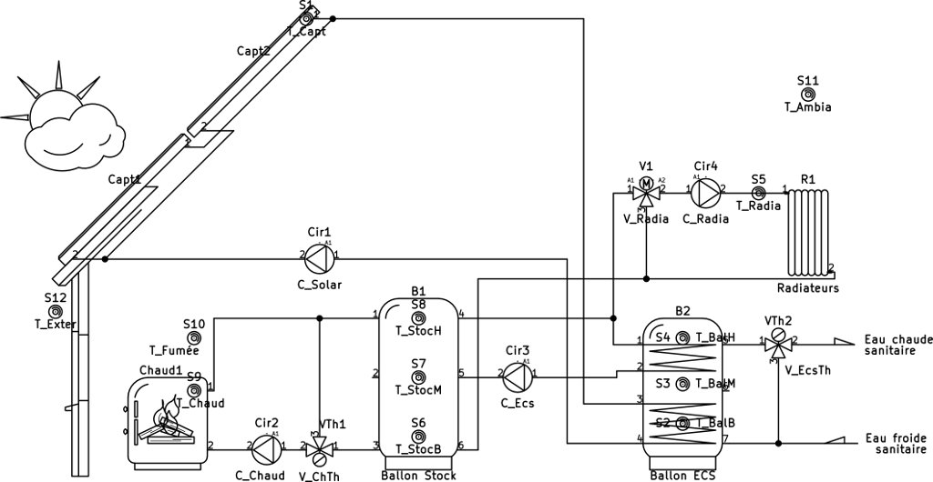

Après un break de quelques mois je repars dans mon projet de chauffage solaire.
Évolution du schéma de mon installation :
- 2 ballons Nideck double échangeur
- La résistance électrique est sur le premier ballon (juste pour mettre la maison hors-gel en cas d’absence)
- L’insert "bouilleur" est branché sur l’échangeur du haut du deuxième ballon (cela reprend mon ancienne installation qui a très bien fonctionné depuis plusieurs années)
- Les 2 échangeurs du premier ballon sont équipés d’une vanne 3 voies
- Le branchement des capteurs solaires : 1 groupe de 3 et 1 groupe de 2
Je viens de recevoir mes 2 ballons tampon Nideck de 500l: un NIOX 2 et un NIA 2 (reste à les descendre dans la cave !!!).
Je compte passer commande le plus tôt possible des 5 capteurs solaires Tinox horizontaux LMT 112 avec 25m de roule bitube inox haute isolation DN20.
Pour le circulateur solaire je pense opter pour un Willo Stratos Eco ST 25/1-5 (pilotable par le Maxisun ?).
Une lyre anti-thermosiphon est-elle utile avec un clapet anti-retour sur le circuit solaire ?
Les raccords union biconique olive pour cuivre D22 inter panneaux (page 42 du catalogue SOLAIRE DIFFUSION) sont-ils les plus adaptés étant donné que je dispose de 10m en façade pour mes 5 panneaux de 2m de long (ils dépasserons des longueurs des raccords inter-panneau et divers coudes)?
Dois-je équiper mes 2 ballons tampon d’anode en magnésium ?

Pour la descente des 2 ballons (130kg) à la cave, cela s’est très bien passé. Il m’a fallu un palan, un moufle et une planche à roulette. Ce qui a été le plus long c’est la mise en place des étais et autres supports sinon la descente ne m’a pris que 3 heures (seul car il n’y avait pas de place pour plusieurs personnes).
Le Ballais
- Messages : 16
- Enregistré le : mar. sept. 16, 2008 19:31 pm
- Localisation : villeneuve les avignon 30
La vanne 3 voies Wiltec DQ 320 permet-elle de faire de la régulation avec un temps de commutation de 15 secondes?
http://shop.wiltec.info/product_info.ph ... 20VAC.html
J’ai récupéré mes 5 capteurs Tinox LMT112 hier lundi avant la pluie, merci à Pierre Amet pour avoir transmis aussi rapidement ma commande à Solaire Diffusion (commande envoyée à 23h28 le 30/10, devis Solaire Diffusion reçu le 31/10 à 10h49).
- patrick07
- Messages : 1869
J'ai 4 vannes comme les Wiltec, pas encore installées, et je peux te dire qu'il n'est pas possible de les utiliser en régulation ou mélange. En effet, la bille interne est percée en "T" et en tournant elle ouvre l'une ou l'autre entrée sans progressivité et de façon + ou - logique pour cette application.
De plus, le schéma de Wiltec peut prêter à confusion... Le moteur de la vanne ne fait qu'1/4 de tour et donc on a une position de passage de A vers B et AB fermé, ou A vers AB et B fermé.
Alternativement en faisant faire 1/2 tour au moteur: A, B et AB ouverts (passage total) ou B vers AB et A fermé.
Pour info, j'ai eu les 4 pour 102 roros, frais d'envois (d'Allemagne) compris.
