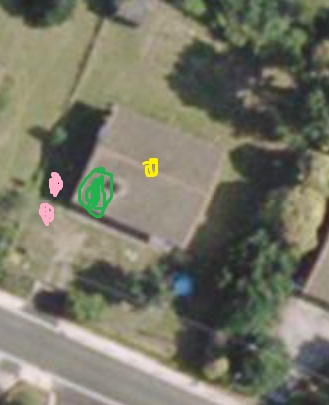

aide a installation cesi pour locataire dans le 33
Difficile de savoir si j'ai posé ce post dans la bonne categorie...
Je souhaite m'équiper d'un cesi, avec toutes ces contraintes:
Je suis locataire dans le 33
Nous sommes 2 adultes, 3 enfants, dans une maison de 100 m² chauffée au gaz, ECS au gaz aussi, chaudière d'environ 30 ans avec allumage auto, pas de ballon
Budget gaz annuel environ 1000€
Je pense m'équiper d'un kit cesi
La maison est orientée bizarrement (voir image, nord vers le haut).
J'ai colorié en rose les endroits où je pense pouvoir mettre un capteur pour systeme thermo siphon, en vert le garage où je peux facilement mettre un ballon, en jaune l'emplacement de la salle de bain.
N'étant pas proprio, je ne pense pas mettre un systeme a circulation forcée, ni de capteur sur le toit, je doute que mon proprio acceptera (il veut vendre et pas mettre un sous dans la maison)
L'idée sera donc un système thermosiphon que je pourrai emporter en partant.
Merci deja de me dire ce que vous en pensez. Je pensais prendre un kit de 200l.
Ensuite, pour le raccordement au réseau existant c'est encore flou dans ma tête.
A priori il faut amener la sortie du ballon sur ma chaudière, mais au moins mettre une vanne 3 voies?
Sinon, une solution, si je prends le ballon avec resistance incorporée, serait de schuinter completement l'envoi d'eau chaude de ma chaudière, pour ne plus travailler qu'en solaire+electrique pour l'eau chaude. C'est jouable?
Merci pour vos premiers commentaires, surtout sur l'idée de s'équiper en solaire en étant locataire! (et aussi la position du capteur, gros casse tete poru moi, niveau esthetique aussi). Aussi, quelle hauteur minimal il me faut pour que le thermosiphon fonctionne?

pas forcément, si tu démonte tout et que tu remets en état à ton départ.
Pour Rod33, 100 litres en solaire ou en électrique (chauffe de nuit ou chauffe permanente ?)
Pour Wallaye, le nord en haut, impeccable
,les emplacement rose sont-il au sol, si oui, je mettrais les capteurs au rose du bas (pas d'ombre)

[quote="Bernard (de Cagnes)"]
+1
Mais le système oblige a passer a travers quelque chose pour les tuyaux
Si pour un ou deux trous faut se refaire toute la peinture de la pièce ça craint
A part au sol faudra une autorisation de travaux pour les panneaux
Pas sur qu'un locataire puisse la faire ?
A moins d'un accord avec le proprio ce n' est pas jouable cette affaire

Pour Wallaye, le nord en haut, impeccable,les emplacement rose sont-il au sol, si oui, je mettrais les capteurs au rose du bas (pas d'ombre)
C'est un ballon électrique de 100l, en heure creuse, thermostat réglé "à moitié". Mais la cuisine n'est pas branché dessus.
