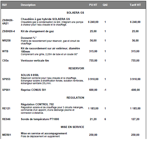

Demande d'avis devis

On ne peut pas comparer les prix sur un devis et les prix que l on trouvent sur le Net
J ai acheté un Kit de raccordement chez casto à 270€, c’était de l Inox
J ai fait poser un tubage rigide pour environ 800€ , là c est une ventouse donc un tuyau double.
Le commerçant doit payer ses taxes et vivre aussi
A mon humble avis ce devis à l air cohérent
Même si c'est toujours trop cher

Il refait faire un autre devis ailleurs et il compare
Je suis prés a parier que les prix seront quasi pareil
Les pros ne se bouffent pas entre eux
On fait faire un travail par un pros c'est des tarifs Pros faut pas rêver
La moindre instal ECS avec 300l et 4m2 c'est 6000€
Cherchez l'erreur.

Cher pas cher ???
Par contre en regardant ton devis et les produits proposés j'ai des questions :
- Comment l'installateur a fait pour te proposer une chaudiere de 24kw, il a fait une etude ? Si oui alors il faut isoler en priorité car c'est un gros besoin surtout dans ta region il me semble, si non alors je ne vois meme pas comment continuer c'est une blague !
- J'ai regardé tres rapidement le type de chaudiere qui te propose, ben c'est plutot le top haut de gamme avec une techno de ballon a glace si j'ai bien compris et normalement avec des panneaux hybrides, si j'ai bien compris ... C'est toi qui a demandé ce type de matériel ?
- Pour le ballon, la encore il coute deux bras parce que c'est le haut de gamme. J'avais regardé ca chez un vendeur qui me le proposait a l'époque! Ben la aussi c'est le max de la technique mais il faut juste savoir que pour ce prix tu peux en avoir deux normaux et je ne suis vraiment pas sur que le soit disant rendement recupere la différence. Ceci dit c'est le top !!!
- LA regulation ben c'est une regulation assez bridée et la il y a mieux pour moins chere mais ton artisan doit bosser avec ca ...
-Enfin la je ne comprends pas , enfin si , il n'y a aucun cout d'installation ou si peut mais je sens que le credit d'impot va passer par la, non ? Donc tout passe sur le matériel, c'est ca ? Perso , je ne dirais pas se que j'en pense ! Une partie oui mais la franchement ...
Apres ca ben tu vois !

Le contexte :
Nous avons une chaudière Gaz basse température De dietrich, une régulation chaudière et chauffage, 10m2 de panneaux solaires, un ballon solaire Conus 501 et une régulation consolar CONTROL 500H.
Concernant les besoins : besoin de faire baisser la fRacture de Gaz...
Maison de 160m2
Une personne vit à l'intérieur en permanence
Quelques week-end dans l'année l'occupation peut monter à 4 personnes
Un matériel durable, hyper fiable et demandant le moins possible d'entretien.
Tout le monde est d'accord sur le fait que le ballon est sous dimensionné.
Il me semble plus cohérent qu'il n'y ait qu'une seule régulation pour tout gérer (sources de chaleur SOLAIRE/GAZ et chauffage)
Concernant le prix, il faut pouvoir faire la différence entre TOTAL DEVIS PRO - CREDIT D'IMPOT et ACHAT DIRECT + TROUVER QQ'UN DE COMPÉTENT pour tout installer, maintenir et dépanner.
Pour répondre à Monteric, le professionnel qui a rédigé ce devis est un représentant de Consolar et Consolar ne propose que cette chaudière qui est en avance par rapport à ce qui se fait sur le marché. En effet, c'est a seule chaudière qui fait gaz condensation/pompe à chaleur. Il faut savoir que Consolar ne proposait pas de chaudière Gaz avant, d'habitude Consolar proposait des chaudière bois/pellets de bois. Donc non, ce n'est pas moi qui ai demandé cette chaudière.
Question pour Monteric : pourquoi tu parles de ballon à glace ?
Monteric, la régulation est de marque Consolar. Normal qu'elle soit proposée par le représentant de la marque. Qu'entends-tu par "bridée" ? Elle sait pourtant gérer plusieurs sources de chaleur et plusieurs circuits de chauffage.
Quel genre de régulation proposes-tu ?
Est-ce qu'il existe une régulation qui soit accessible aux néophyte et qui soit performante ?
Oui AD44, on change la chaudière, la régul et le ballon parce que les 3 n'ont pas de performances faramineuses.
Nous avons fait faire une étude thermique de la maison par un organisme neutre (puisque c'est un service de l'état), seriez-vous intéressé pour que je le publie ?
Merci à tous pour vos messages.
Continuons la discussion... c'est enrichissant ! :)

bonsoir purjuju, tous,
personnellement je suis technicien de métier, c'est sur, mais, à la maison pour les choix technologique, je me mets à la place de ma femme ! et perso je préfère une régulation par système qu'une globale.
au moment ou un des circuit pose soucis, la régul est perdue.
garde ton système actuel il n'est pas forcément mauvais.
ayant par le passé eu un système solaire combiné PAC-Solaire- piscine-ECS,
j'avais, une régul pour le solaire, ( qui charge le ballon )
une régul pour la PAC ( qui gère la PAC ) et le faisait très bien.
et accessoirement la régul PAC gérait le chauffage.
au moins, pac éteinte j'avais du solaire, et la gestion de la surchauffe avec la décharge piscine, et solaire en panne, j'avais du chauffage et de l'eau chaude.
m'enfin...
pour le choix de la chaudière gaz-PAC c'est un choix technologique qui se pose, pourquoi mettre une chaudière gaz, si c'est pour coupler à une PAC autant mettre une PAC seule .
éventuellement conservé la chaudière existante .
pour répondre sur la réserve de glace, va sur le site de consolar, tu comprendras.
enfin, une chaudière gaz à condensation marche très bien avec du solaire, à condition de rester dans la plage de la condensation, c.a.d en basse température, par contre ta production d'eau chaude instantanée elle est incompatible avec la chaudière à condensation !
bref, il faut chasser les idées recues.

[quote="purjuju"]Nous avons fait faire une étude thermique de la maison par un organisme neutre (puisque c'est un service de l'état)...[/quote]
Avec une dizaine de m² d'insolateurs associé à un PC , le seul conseil de cet organisme n'a tout de même pas été : changez toute cette usine pour une autre.
Qu'il y ai des améliorations, des réglages à apporter ou qu'il faille régler le soucis d'ECS ok. Ca peut peut être se faire à moindre frais, non?
Enfin , bon je sais pas moi, je suis pas spécialiste en la matière hein! ... mais ta maman va pas débourser des milliers de roros à chaque blèm sur l'instal quand même!
Sinon à aucun moment , la question de l'isolation n'a été abordée dans le rapport?

[quote="purjuju"]
Et combien de temps pr "amortir" 10 000 € d'install
Soyons sérieux, on va pas tout jeter a cause d'un petit bug.
Elle a quel age l'install actuel ? faite par qui ? un pro ?
pkoi plus d'ECS ?
t'as un schéma hydraulique de l'instal ?
que dit l'etude thermique sur les besoins de la maison ?

Bon je ne vais pas etre tres original, je reste sur la meme ligne que les copains !
C'est sur que le ballon est sous dimensionné mais qui l'a posé, j'espere que se ne sont pas les meme qui te présentent aujourd'hui un nouveau matériel consolar
Effectivement il serait interessant d'avoir un schéma de l'installation actuel !
Encore des questions, de quand date l'installation du ballon actuel ? Juste pour info si ce n'est pas vieux, 600€ de reprise de cette bete de course ce n'est pas beaucoup, il me semble !
Pour la glace regarde les infos sur le net de cette chaudiere il parle de ca.
Pour la régulation, je suis pour une régulation qui gere l'ensemble, sinon il y a beaucoup de chose que l'on ne peut pas gerer correctement.
Pour le type de regulation, comme tu le dis ca depend si tu veux mettre les mains ou pas, si oui tu peux regarder du coté du Maxisun ou Uvr par exemple.
Enfin et j'en reviens au debut, comme Thierry je trouve que se n'est pas le bon choix (mais on a pas vu l'etude). Si le ballon est rop petit alors remplace que le ballon ! Et surtout si tu veux faire des economies regarde vraiment du cote de l'isolation. C'est moins voyant qu'une belle chaudiere, ca peut etre plus de boulot mais au final c'est la que tu gagneras le plus et la maison prendra de la valeur aussi, pas avec une nouvelle installation du moins pas autant !
Attention ce ne sont que des avis et il faudrait au moins avoir l'etude et le schema actuel.
