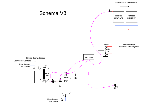

Après ma lecture, voila mon nouveau schéma.
j'ai repris la taille du ballon et du ballon ECS.
En revanche, es-ce que cela serait trop optimiste de prévoir un réseau sur le ballon pour faire du chauffage (basse température éventuellement) en inter-saison si cela le permet avec les deux panneaux.
Par la suite, je rajouterais un ou deux panneaux solaire en complément, je souhaiterais que mon installation puisse le permettre sans tout refaire.
- schema V3.PNG (28.68 Kio) Vu 9078 fois

Je ne comprend pas l'intérêt de ton ballon tampon.
Il faut aller au plus rapide. A ajouter des intermédiaires, tu perds du rendement.
150L en plein été... ça va se transformer en cocote minute.. (ou alors ton auto-vidange s'arrêtera)..
Avec que 2 panneaux, si tu veux faire du chauffage solaire, il faudra te dire que tu alimenteras 1 radiateur avec ça.. (c'est toujours ça de pris, y a un membre du forum qui avait ça fait... avec 1 panneau en thermo-siphon)... et là le tampon pourra avoir de l'intérêt.
A mes yeux, tu devrais partir sur une installation avec 2 ballons..
un ECS d'au moins 300L.
un tampon (si tu veux jouer avec un radiateur).. ton 150L devrait suffire... si tu ne décales pas la consommation.
Ces 2 ballons seront chargés par ordre de priorité :
* en hiver : ECS (faut pas s'attendre à grand chose.. donc autant préchauffer l'eau sanitaire)
* en inter-saison : ballon tampon radiateur
* en été : ECS avec décharge dans le ballon tampon radiateur quand il y a trop de soleil (ce qui ne devrait pas arriver avec un ballon de 300L et 2 panneaux)
Si tu veux garder un appoint électrique, tu peux soit mettre une résistance dans la partie haute du ballon ECS (même si certains le déconseillent car ça réduit le rendement du ballon).. soit tu mets un petit ballon de 50 ou 100L en série avec le ballon ECS.. (Pierre en parle dans le livre). La taille du ballon dépendra de ton abonnement électrique (avec ou sans heures-creuses...)
Dans tous les cas, il faut sur-isoler les ballons.
- clyric
- Messages : 1726
- Localisation : morangis
Re: Projet solaire dans la manche
je suis d'accords avec j2c
perso, j'ai 3m² et ça part direct dans le réseau de chauffage, et ça fait très bien l'appoint avec la chaudière gaz. pas de ballon et trucs complexes , juste des clapets anti retour pour forcer les flux.
ça fait le boulot...
sinon chez mon bosse, le même esprit que j2c, un ballon d'ecs avec double serpentin : en hiver ça préchauffe l'ecs avant la chaudière, en été, ça fait l'ecs et la chaudière est éteinte.
et si le ballon est trop chaud, ça rebalance dans les radiateurs.
-105Wc en circuit fermé (12v)
-6m3 de cuves eau
- ~1kWh batterie DIY
-6m3 de cuves eau

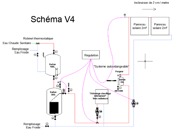

j'ai refait encore un plan
Sur vos conseils, je vais pleinement me consacrer à l'eau chaude sanitaire mais comme même j'ai prévu un départ direct vers un réseau radiateur.
Qui surement ne fonctionnera pas au départ, mais si j’étends le nombre de panneaux, cela sera un point de moins à réaliser.
Pour le ballon ECS, je vais rester avec un 100l pour le moment (récupération récente sur un chantier), si jamais je trouve une occase pour un ballon 200l, je le remplacerais.
Niveau régulation, quel modèle vous me conseiller de prendre pour mon installation?
- V4.PNG (39.22 Kio) Vu 8969 fois

Tu as trouvé un ballon avec un échangeur solaire de 100 L
Je pense que tu as récupéré un ballon pour chaudière : l'échangeur est beaucoup moins grand... ce qui fait que pour être efficace, il faudra tourner à haute température.

non le ballon est un cumulus classique,comme vous me l'aviez conseillé de mettre série après le ballon solaire.
Le ballon solaire quand à lui qui sera de 300l, pour l'instant, celui-ci je ne l'ai pas, j'en recherche un en occasion ou à défaut j'en achèterais un neuf.
- Messages : 3243
Ok, j'avais pas bien vu sur le schéma.
