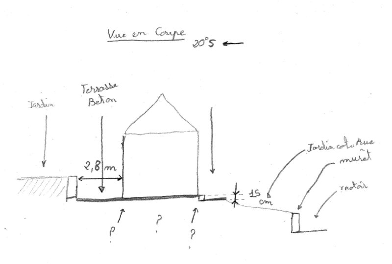

Ma maison ressemble à ça. J'ai fait une vue de coupe, le garage accolé à la maison et en surplomb d'un mètre n'a pas été représenté, sinon ça aurait été compliqué à dessiné et plus difficile à comprendre. Coté nord le sol de la maison est surélevé de 15cm. Coté sud, il y a une terrasse béton de 2.80m. Coté Est, le sol de maison est surélevée de 35cm par rapport au garage, ça doit faire un beau pont thermique (de ce coté, je pense éventuellement mettre 5cm de liège (pour sa résistance au feu et à l'humidité) et espérant casser le pont thermique et réduire les pertes du futur mur chauffant).
Je ne sais pas:
- s'il y a une isolation périphérique
- s'il y a des ruptures de pont thermique entre les dalles béton qui entoure la maison, si c'est la même dalles ou si c'est des dalles distainctes
- si l'épaisseur de la dalle dans les chambres est suffisante pour envisager de rogner le sol pour y incorporer un PCBT
Je ne sais pas:

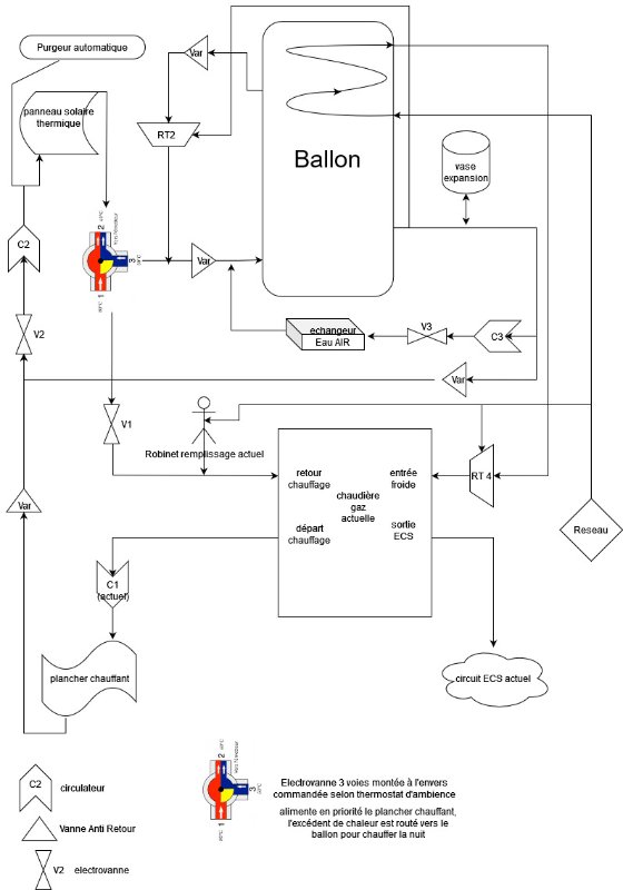

Et du coup, j'ai envie de faire le plan joint, avec du sous vide.
- circuit hydraulique.jpg (55.13 Kio) Vu 9845 fois

Re: Calcul de l'existant
Mon calcul dit que la moyenne annuelle est de 11° dehors.
Et que je consomme en moyenne 52 KWH par jours. Donc, 2 fois plus en plein hivers soient 104 KWH. Donc mon idée est de cumuler 104 KWH par jour d'hivers, sur H de jours. Soient 13 KW pendant H.
Avec du thermique sous vide, Ca fait 13m2 à 1KW/m2. Donc j'arrondis à 20M2 parce que dans la vraie vie, les maths....
Suivant la région de 1 à 2 kWh/m2 que te fournie le soleil en plein hiver.
Tu peut faire une simulation avec CalSol le logiciel de INES
http://ines.solaire.free.fr/
Soit pour 104 kWh de besoin surface suivant la région de 104 à52 m2 de capteur.
C'est un non sens économique,et écologique.
La facon d'aborder le problème n'est pas réaliste.
Je te conseille de lire le livre référence de APPER
"Installer un chauffage ou un chauffe eau solaire" édition EYROLLES.
